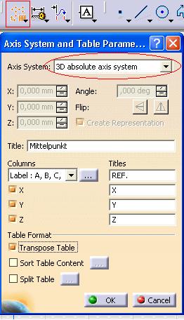

erstellt am: 09. Sep. 2008 08:46    Editieren oder löschen Sie diesen Beitrag!  <-- editieren / zitieren -->   Antwort mit Zitat in Fett Antwort mit kursivem Zitat    Unities abgeben: 1 Unity (wenig hilfreich, aber dennoch)2 Unities3 Unities4 Unities5 Unities6 Unities7 Unities8 Unities9 Unities10 Unities
Servus!
Erschlag' mich bitte, wenn ich so blöd bin, aber schau' dir mal bitte den Anhang an. Mit dem rot umrandeten Symbol erstelle ich den Punkt und wähle die Einstellung " 3D Punkte...
Wo kann ich jetzt die Bemaßungseinstellungen sehen?
Ich drehe noch durch!
Danke.
bgrittmann
Beiträge: 12206
CATIA V5R19
erstellt am: 09. Sep. 2008 08:58    Editieren oder löschen Sie diesen Beitrag!  <-- editieren / zitieren -->   Antwort mit Zitat in Fett Antwort mit kursivem Zitat    Unities abgeben: 1 Unity (wenig hilfreich, aber dennoch)2 Unities3 Unities4 Unities5 Unities6 Unities7 Unities8 Unities9 Unities10 Unities Nur für Tweety79 10 Unities + Antwort hilfreich
In der Symbolleiste "Bemassungseigenschaften".

erstellt am: 09. Sep. 2008 09:26    Editieren oder löschen Sie diesen Beitrag!  <-- editieren / zitieren -->   Antwort mit Zitat in Fett Antwort mit kursivem Zitat    Unities abgeben: 1 Unity (wenig hilfreich, aber dennoch)2 Unities3 Unities4 Unities5 Unities6 Unities7 Unities8 Unities9 Unities10 Unities
Alles klar!
