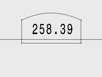

Bestimmte Maße sollen in einer Zeichnung durch eine „Kennzeichnung“ (s.Bild) markiert werden. Die Kennzeichnung könnte als eine 2D-Komponente definiert sein, oder auch jedes Mal neu „gemalt“ werden. Dies ist noch nicht problematisch.
Die Anforderung nun ist, dass beim Verschieben des Maßes die Kennzeichnung auch mit verschoben wird. Die relative Position der 2D-Elemente soll relativ zur Masszahl immer gleich sein. Wie ist es zu schaffen, dass man die 2D-Elemente mit dem Maß verknüpft?

Wenn ich Dich richtig verstehe, könntest Du folgende Funktion suchen:
Positionsverknüpfung erzeugen (Positional Link) im Kontextmenü des Textes.

@Mörchen: Johann möchte die Umrandungs-Position an die Masszahl verknüpfen, Dein Tip funktioniert nur bei Texten untereinander, leider.
@ J. Heim: Den Befehl Positionsverknüpfung gibt es nur im Kontextmenü Text. Die Mölichkeit, 2D-Elemente (hier an die Position eines Maßtextes) zu verknüpfen gibt es leider nicht. Das beste wird sein, Dir mit einer 2D-Komponente zu behelfen, deren Position sich leider auch nicht verknüpfen läßt, somit muss sie von Hand verschoben werden.
Wer eine Lösung finde, dementiere bitte meine Aussage

Nun 2d Elemente mit maßen verknüpfen (Block erstellen) kenne ich auch leider keine Möglichkeit.
Aber du Könntet die Elemente entweder in eine Extra angelegte Ansicht Zeichnen oder ein Set für diese erstellen.
Der Hintergrund:
Es ist leichter die 2d Elemente zu verschieben.
Dennoch musst du beides dann immer noch einzeln verschieben. Es erspart dir allerdings das du alles (mit Hilfe der „String“ Taste) einzeln markieren musst.

würden dir die Möglichkeiten, die CATIA mit der Umrandung von Maßen bietet, nicht reichen?
Zur Not müßte man mal schauen, ob man nicht in den Standards noch benötigte rahmen definieren kann.
