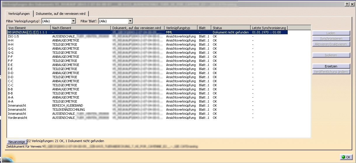

ich habe mal wieder ein Problem mit den Verbindungen auf dem Schreibtisch. Zunächst lade ich einfach das Drawing. Daran hängt (oder sollte zumindest) nur ein Part hängen. Beim Laden kommt schon eine Warnmeldung, dass etwas nicht gefundnen werden konnte. Wenn ich jetzt den Schreibtisch ansehe, dann sehe ich einen schwarzen Eintrag, wobei es sich dort wieder um ein Drawing handelt. Diese Drawing kann ich komischerweise per Hand nachladen lassen. Mache ich das wird dann zu diesem zusätzlichen Drawing noch das zugehörige Part angezeigt.
Meine Vermutung ist, dass derjenige der das eigentliche (erste) Drawning erstellt hat wohl was aus dem zweiten Drawing per kopieren/einfügen übertragen hat und somit einen Link mitgeschleift hat.
Ich kann leider nicht erkennen was das für ein Link sein soll, noch wo der sitzt.
Wie trenne ich das zweite Drawing ab? Das eingefügte sollte wohl eh als tot eingefügt werden, von daher könnte ich den Link einfach kappen so dass er im Schreibtisch nicht mehr auftaucht.
Weiß da jemand Rat? Hab schon die Suchfunktion gestresst aber nichtss passendes gefundnen.

Schwarz bedeutet, daß eine Datei nicht geladen wurde. Ist noch irgendeine Datei rot hinterlegt? Die findet er nämlich nicht.
Ich vermute, daß er sich 2D-Komponenten oder Texte mit einem Attributlink aus der ersten Zeichnung kopiert hat. Sowas sollte man nicht machen, sondern sie immer aus dem Katalog holen.
Hast du schon mal in den Linkeditor geschaut? Den findest du unter Edit > Links. Da werden die Linktypen angezeigt.
Ich wäre mir nicht so sicher, daß der Link wirklich gekappt sein sollte. Vielleicht wollte dein Kollege ja auch die Verknüpfung bewusst beibehalten.
Ich hätte da erst mal geklärt, ob die Verknüpfung beibehalten werden sollte und was der Linkeditor an Linktypen anzeigt. Kannst du uns die Infos noch geben?

bei den Linkinfos habe ich gleich als erstes geschaut, die verweisen ausschließlich nur auf das erste Part, das auch zum Drawing gehört. Hab das selbst gestern schon geprüft.
Ich habe auch darauf getippt, das Text kopiert worden ist (wurde inzwischen zugegeben vom Täter;-)). Bekomme ich das wieder los, so dass der Text als tot in meiner Zeichnung bleibt?

Ich hab was gefunden. Und zwar hab ich auf dem Schreibtisch mir die Verknüpfungen nochmals anzeigen lassen und dort hab ich jetzt gesehen, dass er bei "Von Element" BEGRENZUNG, bei "Nach Element" nen Strich, bei "Verknüpfungstyp" MML, bei "Blatt" nen Strich, und bei "Status" Dokument nicht gefundnen stehen hat.
Die anderen Links sind alle Ok die dann noch gelistet sind.
Vielleicht hilft Euch das weiter.

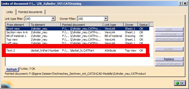

Eigentlich werden die Attributverknüpfungen im Verknüpfungseditor angezeigt. Da steht als Linktyp dann Attribute Link. Aber nur, wenn die Verknüpfung nach außen zeigt. Das sieht dann im Linkeditor so aus, wie auf dem Bild.
Bei dir handelt es sich sehr wahrscheinlich um einen Ghost Link. Du findest auf der Inoffiziellen CATIA-Hilfeseite eine detaillierte Beschreibung, wie der beseitigt wird.

Da werden die Linkytpen aber nur angezeigt, wenn du da den Link Editor aufrufst.
MMLs (Multi Model Links) sind Verknüpfungen zwischen Zeichnungen.

Das sieht jetzt aber auch blöd aus.
@Tiberius:
Markier den Link, wo die Datei nicht gefunden wird und isolier ihm im Linkeditor (rechts der Schalter Isolate)

Ich habe vermutlich genau das Element das die Verlinkung hatte gelöscht. Der Link ist aber immer noch da (die besagte Zeile mit MML). Im Linkeditor ist alles hell unterlegt bis auf den Button "Ersetzen" und wenn ich das klicke kommt nur ein Ereignisbericht der besagt "Erstezen in diesem kontext....nicht zulässig".
Wo finde ich den Cleaner?

Ich denke, das Ganze ist eine 2D-Komponente.
Weißt du, wie die Geometrie aussieht? Dann wähl sie aus und dann RMT > Expose.
Wenn du es nicht weißt, dann brauchst du die Suche. Danach wieder Expose.

Ich hab anfangs schon die 2D-Komponenten gelöscht bei denen ich die Vermutung hatte, dass sie der Verursacher sind. Sind also schon weg, alles andere im Drawing ist in den Views zu sehen und im Baum als OK sichtbar.
Tiberius
erstellt am: 13. Aug. 2008 16:18    Editieren oder löschen Sie diesen Beitrag!  <-- editieren / zitieren -->   Antwort mit Zitat in Fett Antwort mit kursivem Zitat
Dann suchst du jetzt mit Edit > Search nach dem Objekt mit Namen Begrenzung.

so bin ich der Sache näher gekommen. Es war noch ein Detail vorhanden bei dem die 2D-Elemente nicht zugänglich gemacht worden sind. Die Suche hat sich deswegen erschwert dargestellt, da der "Erzeuger" die Details noch umbenannt hat. Sprich die verknüpfte Ansicht/Detail hatte nen ganz anderen namen als Ursprünglich vorgesehen war.
Problem beseitigt.
Danke für die guten Tipps!
