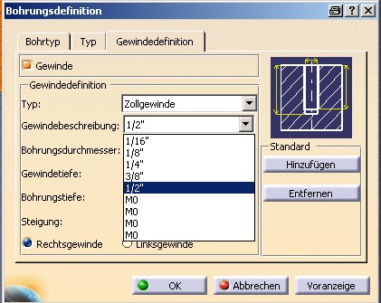

ich habe das Problem das er mir bei Zollgewinden ab 5/8 im Catia immer M0 anzeigt siehe Grafik.
Meine Zollgewinde.txt sieht wie folgt aus:
ThreadDiam. Pitch HoleDiam. M
7.72mm 0.91mm 6.56mm 1/16"
9.73mm 0.91mm 8.57mm 1/8"
13.16mm 1.34mm 11.45mm 1/4"
16.66mm 1.34mm 14.95mm 3/8"
20.96mm 1.81mm 18.63mm 1/2"
22.91mm 1.81mm  20.59mm 5/8"
26.44mm 1.81mm  24.12mm 3/4"
30.20mm 1.81mm  27.88mm 7/8"
33.25mm 1.81mm  30.29mm 1"
Hat jemand eine Idee warum dies so ist?
Kann mir absolut keinen Reim darauf machen, warum das so ist.

Hallo V5amSee,
ich habe mich an der Sache auch schon versucht, meine Vermutung ist, dass im System als Einheit mm eingestellt ist.
In der Zeichnungsableitung wird das Gewinde bei mir in mm angegeben.
Bin gespannt ob jemand einen Tipp hat.
Gruß Harald

Hallo V5amSee,
ich denke es liegt an den nicht homogenen Einheiten in Deiner Tabelle. Lass die Einheiten in der Tabelle einfach weg, die " schreibt man in der Zeichnung eh nicht mehr dahinter.
Schau mal ob du meine Tabelle gebrauchen kannst.

Nachgeschoben: Hier noch Fehlermeldungen von "Deiner " Tabelle.
Du solltest deine Systemvoraussetzungen angeben. Catia verhält sich beim Zugriff auf die Gewindetabellen zwischen den Releases unterschiedlich
