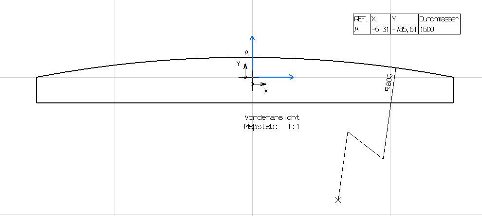

Guten Tag CATIA-Gemeinde!
Ich hoffe, ihr könnt mir da weiterhelfen: Ich habe einen riesigen Kreis, dessen Mittelpunkt nicht auf der Zeichnung liegt. Wie kriege ich sowas bemaßt? Den Radius habe ich mit einem abgeknickten Pfeil dargestellt. Im Idealfall wäre ja dieser "virtuelle" Mittelpunkt schön zu bemaßen, was aber nicht geht.
Momentan arbeite ich mit Attributverknüpfungen von 3D-Messungen in einen 2D-Text, was mir aber a) zu umständlich ist und b) schonmal Updateprobleme hervorgerufen hat.
Wäre klasse, wenn mir da jemand helfen kann!
Gruß, Tom

Hallo Tom,
wenn Du auf den Bogenmittelpunkt einen 3D-Punkt setzt und in den Eigenschaften der Ansicht diesen darstellst, funktioniert wenigstens das Aufbrechen der Ansicht. Vielleicht hilft Dir das.
Gruß hilbo

Hallo Tom,
normalerweise kannst Du mit einer normalen Längenbemaßung den Kreismittelpunkt zu einem anderen Element (z.B. Achse) bemaßen, indem Du den Kreisbogen selektierst. CATIA nimmt je nach Voreinstellung sowieso den Mittelpunkt zur Bemaßung, dafür musst man ihn garnicht sehen.

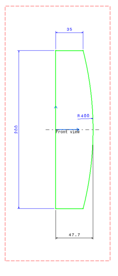

erstellt am: 28. Jul. 2008 14:06    Editieren oder löschen Sie diesen Beitrag!  <-- editieren / zitieren -->   Antwort mit Zitat in Fett Antwort mit kursivem Zitat
So wie die Zeichnung aussieht, würde eine Bemaßung des Mittelpunkts bedeuten, dass es eine ziemlich große Ansicht gibt, die aber leer ist.
Spricht irgendetwas dagegen, das Teil wie im Anhang zu bemaßen?
Viele Grüße,

Hallo Mörchen, hallo hilbo
Hilbo, Deine Lösung scheint mir zumindest vorerst einen Lösungsansatz zu geben. Schön ist aber anders
Mörchen, Deine Lösung würde klappen, aber dann muss ich riesiglange Maß- und Maßhilfslinien in Kauf nehmen.
Ich probiers gerade mit einer Bohrungstabelle, was nett aussieht aber netterweise nicht assoziativ geht    (warum eigentlich nicht..... )
Vielleicht gibts noch was anderes?
gruß, Tom

erstellt am: 28. Jul. 2008 14:29    Editieren oder löschen Sie diesen Beitrag!  <-- editieren / zitieren -->   Antwort mit Zitat in Fett Antwort mit kursivem Zitat    Unities abgeben: 1 Unity (wenig hilfreich, aber dennoch)2 Unities3 Unities4 Unities5 Unities6 Unities7 Unities8 Unities9 Unities10 Unities
Hallo Cerog und danke.
Klar wäre das möglich, ist aber auch wieder nur eine Umgehung des Problems. Das realteil ist auch nicht so trivial, wie ich es abgebildet habe. Und eine andere Bemassungsstrategie würde auch andere Toleranzen hervorrufen. Und ich bin stur  ! Ich WILL wissen wo der Mittelpunkt ist
gruß, Tom
erstellt am: 28. Jul. 2008 14:32    Editieren oder löschen Sie diesen Beitrag!  <-- editieren / zitieren -->   Antwort mit Zitat in Fett Antwort mit kursivem Zitat
Auch auf die Gefahr hin, 5xA0 zu benötigen, obwohl A5 reichen würde?
Und noch eins: Ich hab auch schon kompliziertere Profile gezeichnet und bemaßt. Bis dahin, das das Profil nach den Maßen nur dann aufzubauen war, wenn von einem bestimmten Punkt begonnen wurde.

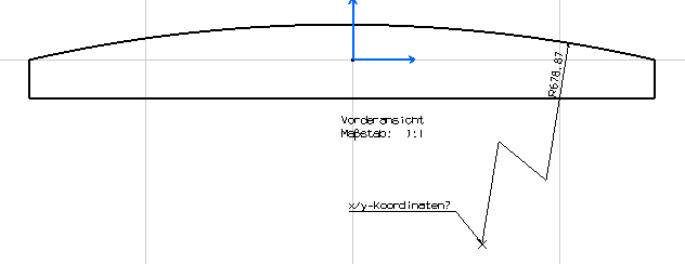

erstellt am: 28. Jul. 2008 14:54    Editieren oder löschen Sie diesen Beitrag!  <-- editieren / zitieren -->   Antwort mit Zitat in Fett Antwort mit kursivem Zitat    Unities abgeben: 1 Unity (wenig hilfreich, aber dennoch)2 Unities3 Unities4 Unities5 Unities6 Unities7 Unities8 Unities9 Unities10 Unities
nein, natürlich nicht, dann dafür gäbe es ja Koordinatenbemassung oder vereinfachte Darstellungen (siehe HOischen: Radiusbemassung)
Aber weder das Eine noch das Andere scheint in CATIA möglich zu sein, oder??
