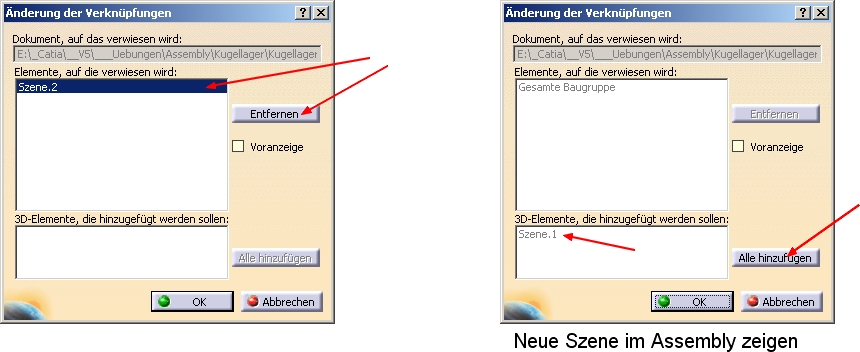

Hallo Zusammen : ),
ich habe eine klitzekleine Frage und hoffe auf eine Lösung:
Ich habe ein CATDrawing mit mehreren Ansichten. Dieses CATDrawing hat eine Verknüpfung zu einer Szene in einem Product.
Gibt es die Möglichkeiten, diese Ansichten auf das gleiche Product, aber zu einer anderen Szene zu verknüpfen?
Schöne Grüße
Feyza : )

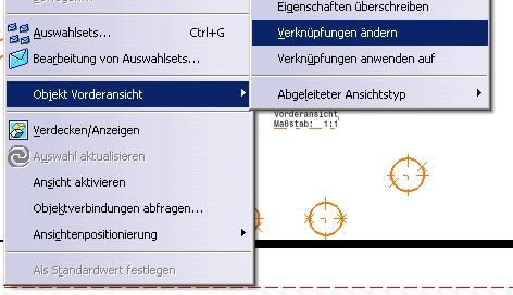

Hallo Feyza,
es geht folgendermaßen:
Zuerst im KOntextmenü der Ansicht auf Objekt / Verknüpfung ändern gehen. (Die engl. Bezeichnungen weiß ich im Moment nicht)
Dort die Szene 1 entfernen, ins Produktfenster wechseln und auf die neue Szene zeigen. Wieder zurück ins Drafting wechseln. Jetzt stehe die andere Szene zur Verfügung und kann zugeordnet werden.

mit etwas Aufwand ist das möglich. Gerneriere aus den vorhanden(markieren und neu erstellen) neue und lösche die alten. Dann kannst du wie folgt beschrieben die Links auf eine neue Szene setzen.
RMT auf die View > Object > modify Link > unten ins Feld klicken > ins Teil/Produkt wechseln > das 3D-Element anklicken(die Szene auswählen) > in die Zeichnung wechseln > alle hinzufügen klicken und mit OK bestätigen > aktualisieren
Speicher vorher aber das Produkt und die Zeichnung, denn wenn das Ergebnis nicht deinem gewünschten entspricht, möchte ich keine Vorwürfe hören
