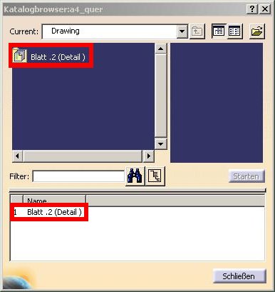

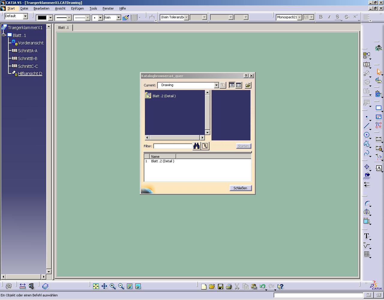

erstellt am: 22. Jul. 2008 07:27    Editieren oder löschen Sie diesen Beitrag!  <-- editieren / zitieren -->   Antwort mit Zitat in Fett Antwort mit kursivem Zitat    Unities abgeben: 1 Unity (wenig hilfreich, aber dennoch)2 Unities3 Unities4 Unities5 Unities6 Unities7 Unities8 Unities9 Unities10 Unities Nur für WZL Chris 10 Unities + Antwort hilfreich
genauso habe ich das jetzt einmal probiert,
aber ich bekomme es nicht hin.
Einmal habe ich es Versucht in dem ich ein Detailsheet erstellt habe und als catalog abgespeichert habe.
Jetzt habe ich meine schon vorhandene Zeichnung geöffnet und dann über den Katalogbrowser die Datei gesucht.
Dann öffnet sich das Fenster ( Anhang )
Zum anderen habe ich versucht in die Zeichnung mit dem Detailsheet,
direkt die vorhandene Zeichnung zu kopieren.
Dann habe ich auch alle darin, aber ich sehe entweder Blatt 1 Zeichnung, oder Blatt 2 Detailsheet.
Und jetzt ??

erstellt am: 22. Jul. 2008 07:31    Editieren oder löschen Sie diesen Beitrag!  <-- editieren / zitieren -->   Antwort mit Zitat in Fett Antwort mit kursivem Zitat    Unities abgeben: 1 Unity (wenig hilfreich, aber dennoch)2 Unities3 Unities4 Unities5 Unities6 Unities7 Unities8 Unities9 Unities10 Unities Nur für WZL Chris 10 Unities + Antwort hilfreich
Jetzt mit Anhang
V5 freund
erstellt am: 22. Jul. 2008 07:36    Editieren oder löschen Sie diesen Beitrag!  <-- editieren / zitieren -->   Antwort mit Zitat in Fett Antwort mit kursivem Zitat
Sorry, ich seh dein Problem nicht. Ist doch alles normal.

erstellt am: 22. Jul. 2008 07:53    Editieren oder löschen Sie diesen Beitrag!  <-- editieren / zitieren -->   Antwort mit Zitat in Fett Antwort mit kursivem Zitat    Unities abgeben: 1 Unity (wenig hilfreich, aber dennoch)2 Unities3 Unities4 Unities5 Unities6 Unities7 Unities8 Unities9 Unities10 Unities Nur für WZL Chris 10 Unities + Antwort hilfreich
Hallo V5 freund,
Du musst die Zeile im weißen Feld die Zeile doppelklicken.

erstellt am: 22. Jul. 2008 13:27    Editieren oder löschen Sie diesen Beitrag!  <-- editieren / zitieren -->   Antwort mit Zitat in Fett Antwort mit kursivem Zitat    Unities abgeben: 1 Unity (wenig hilfreich, aber dennoch)2 Unities3 Unities4 Unities5 Unities6 Unities7 Unities8 Unities9 Unities10 Unities Nur für WZL Chris 10 Unities + Antwort hilfreich
Hallo Möhrchen,
bitte nicht cerog ( der ist einfach zu schlau )
danke erst einmal aber das wird wohl nichts .
Ich klicke mir einen Wolf auf das weiße Feld.
Trotzdem dabke möhrchen
V5 Freund
erstellt am: 22. Jul. 2008 13:32    Editieren oder löschen Sie diesen Beitrag!  <-- editieren / zitieren -->   Antwort mit Zitat in Fett Antwort mit kursivem Zitat
Klick doch einfach mal auf den Text in dem weißen oder blauen Feld.Also auf Blatt.2 (Detail) Und schreib uns dann, was da passiert.

erstellt am: 22. Jul. 2008 13:37    Editieren oder löschen Sie diesen Beitrag!  <-- editieren / zitieren -->   Antwort mit Zitat in Fett Antwort mit kursivem Zitat    Unities abgeben: 1 Unity (wenig hilfreich, aber dennoch)2 Unities3 Unities4 Unities5 Unities6 Unities7 Unities8 Unities9 Unities10 Unities Nur für WZL Chris 10 Unities + Antwort hilfreich
was meinst du mit hintergrundansicht Dort wechselst du in die Hintergrundansicht.
Vielleicht liegt hier das problem.
erstellt am: 22. Jul. 2008 13:47    Editieren oder löschen Sie diesen Beitrag!  <-- editieren / zitieren -->   Antwort mit Zitat in Fett Antwort mit kursivem Zitat
Ich weiß jetzt nicht, wieso du gerade auf Hintergrundansicht kommst. Da gehört der Zeichnungsrahmen IMHO eh rein,
Ich meinte einfach, du sollst auf einen der beiden rot markierten Texte klicken.
Achso: Danke für die Äusserung, ich wäre zu schlau.

erstellt am: 22. Jul. 2008 14:42    Editieren oder löschen Sie diesen Beitrag!  <-- editieren / zitieren -->   Antwort mit Zitat in Fett Antwort mit kursivem Zitat    Unities abgeben: 1 Unity (wenig hilfreich, aber dennoch)2 Unities3 Unities4 Unities5 Unities6 Unities7 Unities8 Unities9 Unities10 Unities Nur für WZL Chris 10 Unities + Antwort hilfreich
Hallo V5 freund,
hast Du in Deinem Detailsheet überhaupt eine Ansicht mit einer Vorlage gemacht? Das Detailsheet alleine tuts noch nicht.
