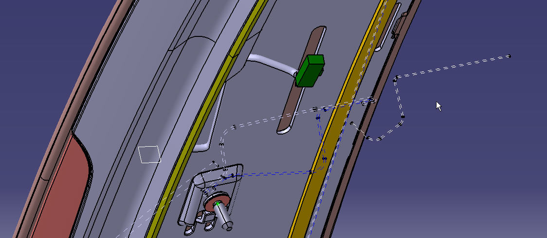

wir haben Schnitte aus Umgebungsgeometrie an einem 3D-Bauteil. An diesen Schnittstellen haben wir einen 2D-Schnitt erzeugt und von diesem ein Detail abgeleitet. In diesem Detail fehlt nun ein Blech, welches im Schnitt noch vorhanden war.
Wie bekomme ich die komplette Geometrie in das Detail?
Anbei einige Screenshots?
Vielen Dank für Eure Hilfe.

Hallo jalterauge01,
versuch mal den 3. Detailbefehl (schnelle Detailansicht, grau). Der wird direkt aus der 2D-Zeichnung abgeleitet, während der erste Detailbefehl (Detailansicht, türkis) von 3D generiert wird.

Hallo Mörchen,
danke. Das funktioniert. Ist das assoziativ zum 3D? Der Schnitt ja, also auch das Detail?

Hallo jalterauge01,
beide Detail"sorten" sind gleichermaßen assoziativ.
