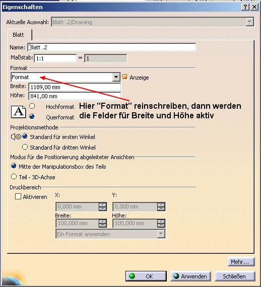

Hallo Leute,
ich habe ein Problem mit dem Zeichnungsrahmen. Als Hintergrund habe ich eine Zeichnungsvorlage von unserem Kunden eingebracht (Breiteres Format als Din A0) und wenn ich die Zeichnung letztendlich ausdrucken bzw. als PDF speichern will - druckt er nur den linken Rand der Zeichnung (der Bereich der auf dem Catia Zeichenblatt( das man beim Starten von Drafting sieht)liegt. Kann mir jemand helfen?
Vielen Dank!
Thias
Mörchen
CAD-Trainerin (CATIA V5)
Beiträge: 3830
Registriert: 14.03.2007
Release 19 SP2
erstellt am: 11. Jul. 2008 14:42    Editieren oder löschen Sie diesen Beitrag!  <-- editieren / zitieren -->   Antwort mit Zitat in Fett Antwort mit kursivem Zitat    Unities abgeben: 1 Unity (wenig hilfreich, aber dennoch)2 Unities3 Unities4 Unities5 Unities6 Unities7 Unities8 Unities9 Unities10 Unities Nur für Helpomat 10 Unities + Antwort hilfreich
Hallo Thias,
Du musst die Blattgröße anpassen. Das geht in den Eigenschaften des Blattes. Falls es kein Norm-Format ist, muss man in das Feld, wo normalerweise das Format gewählt wird, das Wort "Format" eingetragen werden. Dann kann man jede beliebige Abmessung angeben.
