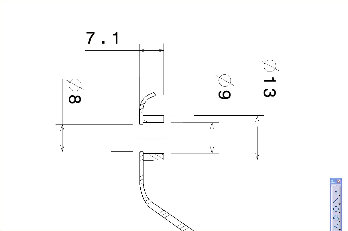

Hallo Leute,
habe unter Suche leider nix gefunden.
Ich habe das Prob. das mein Mass auf der falschen Seite der Linie steht und man die Zeichnung v. links lesen müsste.
WIe kann man dies ändern?

Ich vermute dass die Bohrung nicht ganz horizontal steht. Somit ist gemäß Norm die Ausrichtung der Bemassung richtig (gemäß Hoischen).

hast du eine horizontale Bemaßung angewählt? Wenn ja, dann sollte das Maß auch auf der richtigen Seite stehen. Bei einer Bemaßung die sich an der Körperkante ausrichtet wird u.U. das Maß auf die falsche Seite geschrieben (geringe Winkelabweichung genügt da schon!). Nachträglich ändern läßt sich die Ausrichtung nicht mehr.
Gruß Stepha

Vielen Dank für die ANtworten, eure Vermutungen haben sich bestätigt.
Die Bohrung ist nicht horizontal, daher.
