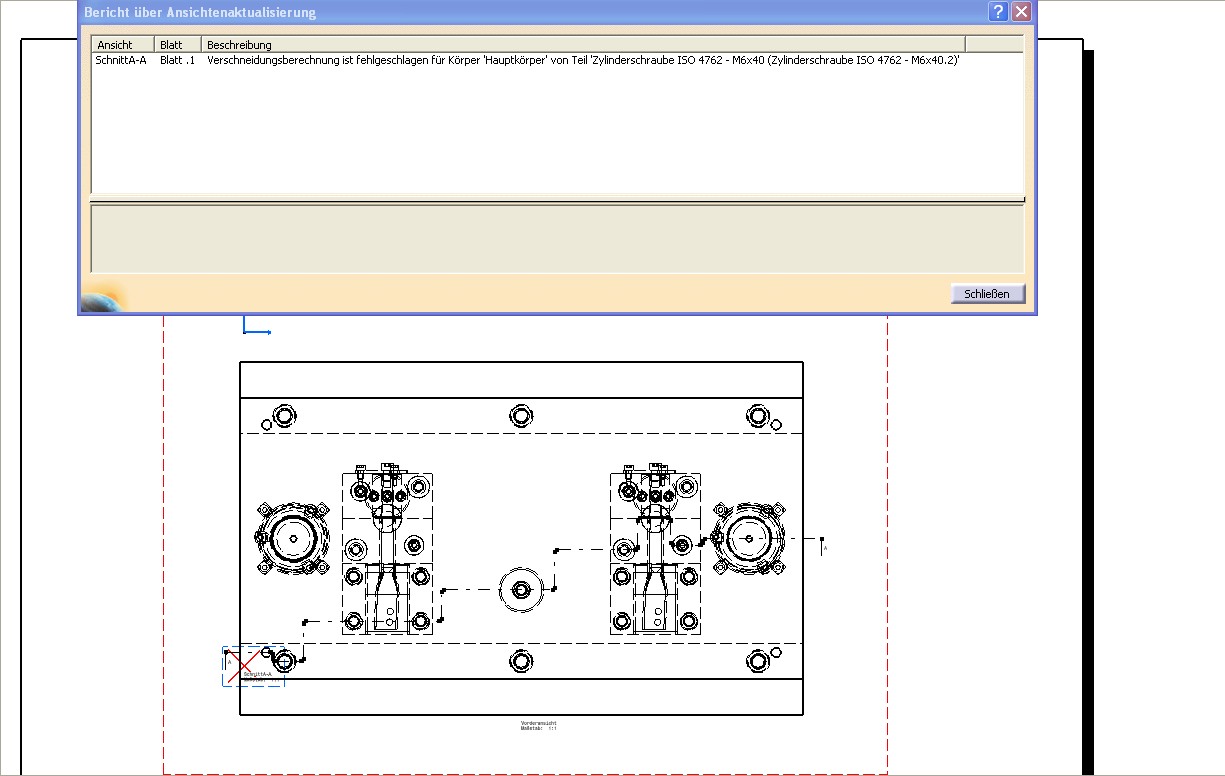

Hallo Leute,
ich wollte bei einem Werkzeug einen Schnitt generieren.
Jedoch kommt jedes mal eine Fehlermeldung.
Catia hat irgendwie ein Problem mit meinen Schrauben.
Schiebe ich diese ins no show, dann rechnet Catia weiter, allerdings nur bis zur nächsten Schraube und es folgt die gleiche Fehlermeldung.
Was kann ich dagegen tun?

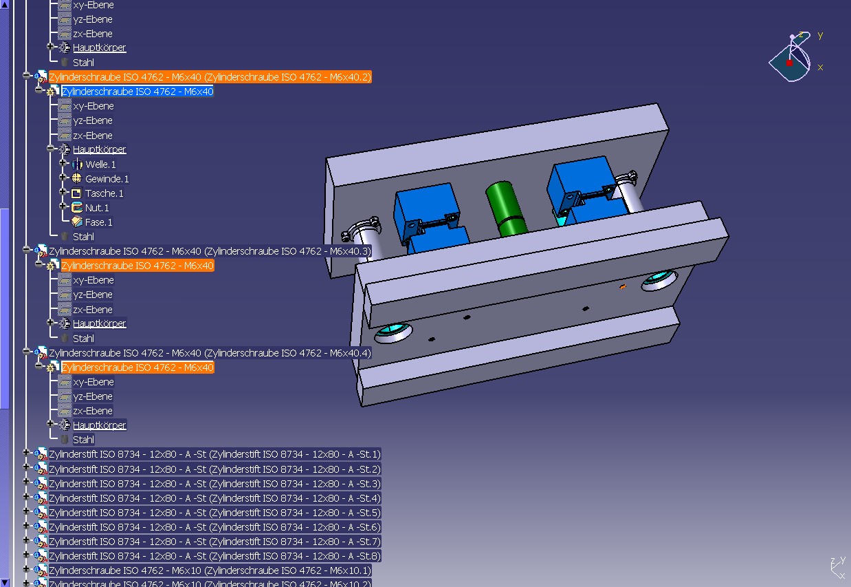

Hallo Benny,
schau mal in das CATPart der Schraube. Ich denke da ist NICHT der PartBody sondern ein untergeordneter Body in Arbeit definiert.
Definiere den PartBody (obersten Body im Baum) in Arbeit und dann lass nochmal ein update über den Schnitt.
MFG Daniel

Hallo Daniel,
ich habe das oberste Part Body in Bearbeitung definiert, aber noch immer das gleiche Problem.

Hallo Benny,
es könnte sein, dass der Schnittverlauf ungünstig liegt. Versuch doch mal, die Schrauben etwas zu drehen.
