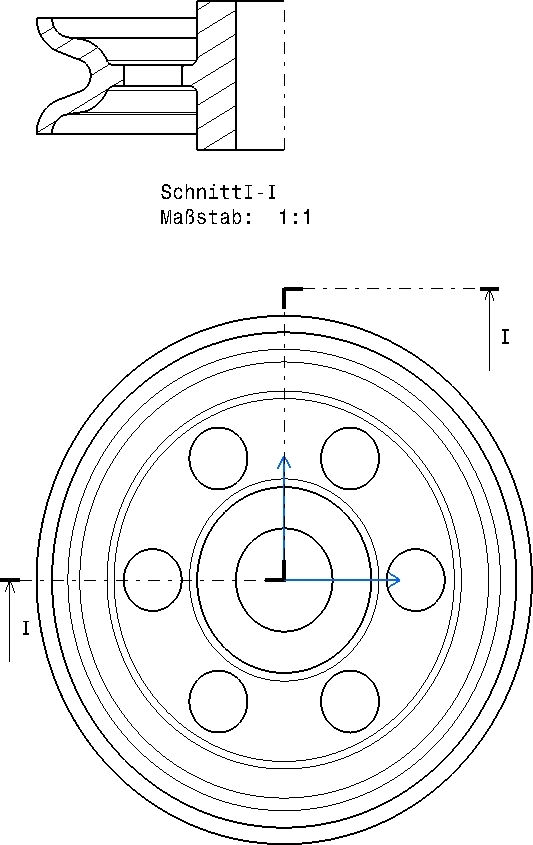

Ich habe ein symmetrisches Bauteil erstellt. Wie kann ich erreichen, dass in den entsprechenden Ansichten im Drafting nur das halbe Teil und die Symmetrielinie dargestellt werden?
Vielen Dank im voraus.

Hallo root at localhost,
willkommen im Forum.
Um einen Halbschnitt zu erzeugen, muss die Schnittlinie nach der Hälfte außerhalb vom Bauteil laufen, siehe Anhang.
