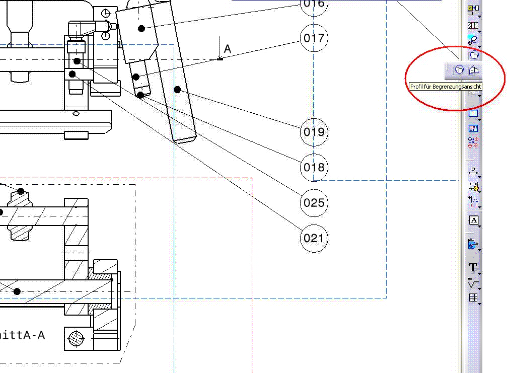

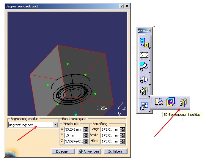

habe folgendes Problem, und zwar habe ich an meinem ZSB einen Schnitt durchgelegt und die Umgebungsdaten ebenfalls geschnitten.
Problem:
Beim Schnitt sind die Umgebungsdaten zu groß und möchte desshalb nur meinen ZSB komplett und einen geringen Teil der Umgebungsdaten als Schnitt darstellen.
Möchte quasi einen Rechteck drüberlegen und sagen du bist meine Begrenzung (habe mit Broken view gemacht, nicht zufrieden stellend)

Das müsste der Befehl sein den du suchst ?
Zeichne einen Rahmen um die zu begrenzen Bereich und alles was außerhalb ist wird nicht dargestellt

Hallo Fenerb AK,
ich nehme mal an, Du suchst die 3D-Begrenzung.

Servus,
oder die Options der Ansicht aufrufen und dann den Haken bei "visual clipping" setzen und bestätigen. Jetzt kann man den Rahmen wie gewünscht verschieben und hat dann das Ergebnis wie Du es (hoffentlich" haben willst.
Gruß Daniel

Hallo Lusilnie,
die Funktion steht mit der HD2-Lizenz zur Verfügung. Damit vermutlich auch MD2 (kann ich nicht testen). Sie gehört zu dem Produkt (Generative Drafting). Aber erst ab Release 17.
