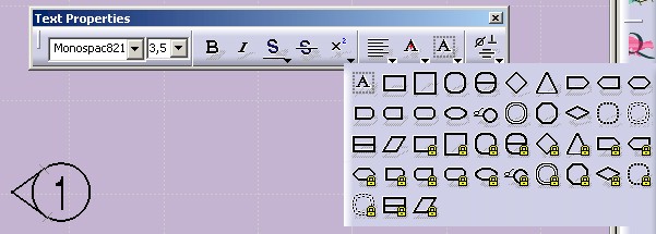

Kann man einen neuen Rahmentyp zu CATIA V5 konfigurieren? Ich meine die Rahmen die man um Texte und Maßzahlen legen kann.

gemäß Doku:
Die im Standardeditor verfügbaren Rahmendefinitionen sind vordefiniert und ihre Anzahl ist unveränderlich. Es ist nicht möglich, weitere Rahmendefinitionen hinzuzufügen.
Allerdings können die Vorhandenen in den Standards angepasst werden.
