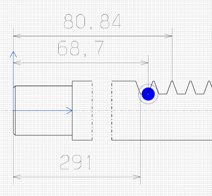

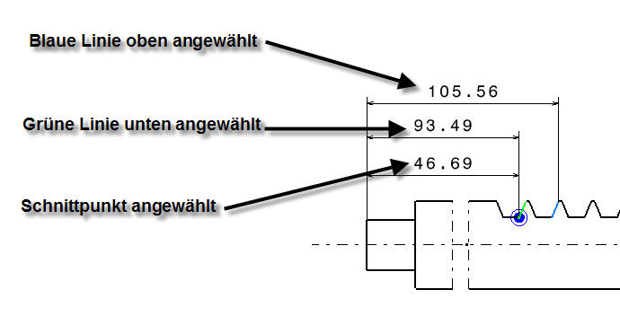

Habe das Problem, dass auf einer verkürzten Ansicht alle Bemaßungen an selbst erzeugte Geometrie oder Schnittpunkterkennung mit dem "reellen" Wert und nicht dem berechneten der verkürzten Ansicht bemaßt werden.
Gibt es hierfür einen Workaround?

ich hatte hierfür mal einen PMR gestellt. Die Antwort hierfür war, mit Fakedimensions zu arbeiten. Das Problem ist, dass die Schnittpunkte "nicht" von der 3D-Geometrie abhängig sind und somit auch keine direkte Beziehung darauf besteht.

Tja da kann ich Rick nur vollkommen beipflichten. Da geht echt gar nichts ohne Fake-Dimension. Egal was man mit dem Punkt auch macht, das Maß ändert sich immer mit.
Man kann es auch in den Optionen bzw. Properties der Bemaßung nichts angeben. Ein anderer Bemaßungstyp hilf auch nicht weiter.
Das wäre mal wieder so ein Punkt den die User an Dassault berichten könnten. Ev. wird das dann mit der V6 behoben

bei den angezeigten Maßen kann man doch 2 von 3 Maßen als zum 3D "assoziative" Maße erstellen, man muss nur die Auswahl geschickt treffen:
Mass 68,7 - rechte Maßhilfslinie an die schräge Linie platzieren
Mass 291 - scheint korrekt aber trotzdem ein "non-assoziatives" Maß zu sein. Hier kann man die rechte Maßhilfslinie an die waagerechte Linie anlegen

Ich brauche Maße an alle Zahnsymmetrien. Alle im 2D erstellten Hilfselemente werden nicht mäßstäblich bemaßt.
Punkte im 3D sind möglich, aber
a) aufwändig zu realisieren für alle Zähne
b) sieht mein Part im Verbauungsfall nicht mehr wie eine Zahnstange, sondern wie ein langgezogener Igel aus

das geht doch ohne Probleme! Wie Lusilnie es beschreibt funktioniert das ohne Probleme. Es kommt darauf an "wo genau" Du die Linie anwählst. Der Anker der Maßhilfslinie setzt sich immer an das nähere Ende der Linie.
Wenn der Anker doch falsch ist kann man den mit gedrückter "Strg" Taste verschieben.
