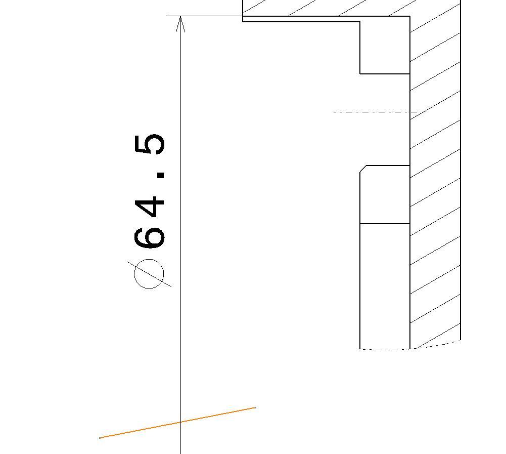

ist es möglich die Maßhilfslinie zu kürzen oder zu durchtrennen?
Zum Bsp. an der orangenen Linie?

Hallo Nomodok
die Maßhilfslinie lässt sich aufbrechen und kürzen. Der orange Strich ist allerdings an der Maßlinie und die lässt sich nicht trennen. Ist auch nach Norm nicht so vorgesehen da die Maßlinie Vorrang vor Maßhilfslinien hat.

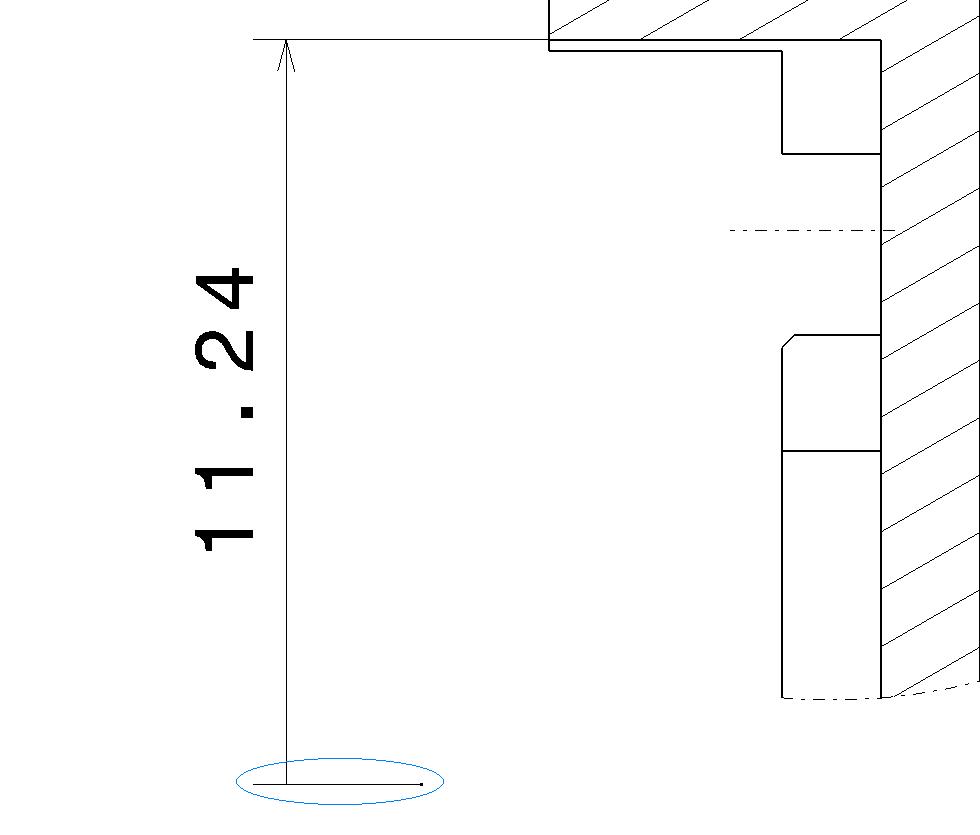

Ja, hmm ok verstehe,
das heisst dann wohl Punkt setzen, und Fake Dimension.
Aber wir bekomme ich die Blau eingekreiste Linie weg??
das is dann die Maßhilfslinie? denke ich mal...

erstellt am: 18. Jun. 2008 15:09    Editieren oder löschen Sie diesen Beitrag!  <-- editieren / zitieren -->   Antwort mit Zitat in Fett Antwort mit kursivem Zitat    Unities abgeben: 1 Unity (wenig hilfreich, aber dennoch)2 Unities3 Unities4 Unities5 Unities6 Unities7 Unities8 Unities9 Unities10 Unities Nur für Nomodok 10 Unities + Antwort hilfreich
links klick auf das Maß > Eigenschaften > Maßhilfslinie > Erste oder Zweite abschalten

erstellt am: 18. Jun. 2008 15:15    Editieren oder löschen Sie diesen Beitrag!  <-- editieren / zitieren -->   Antwort mit Zitat in Fett Antwort mit kursivem Zitat    Unities abgeben: 1 Unity (wenig hilfreich, aber dennoch)2 Unities3 Unities4 Unities5 Unities6 Unities7 Unities8 Unities9 Unities10 Unities
super, das wars

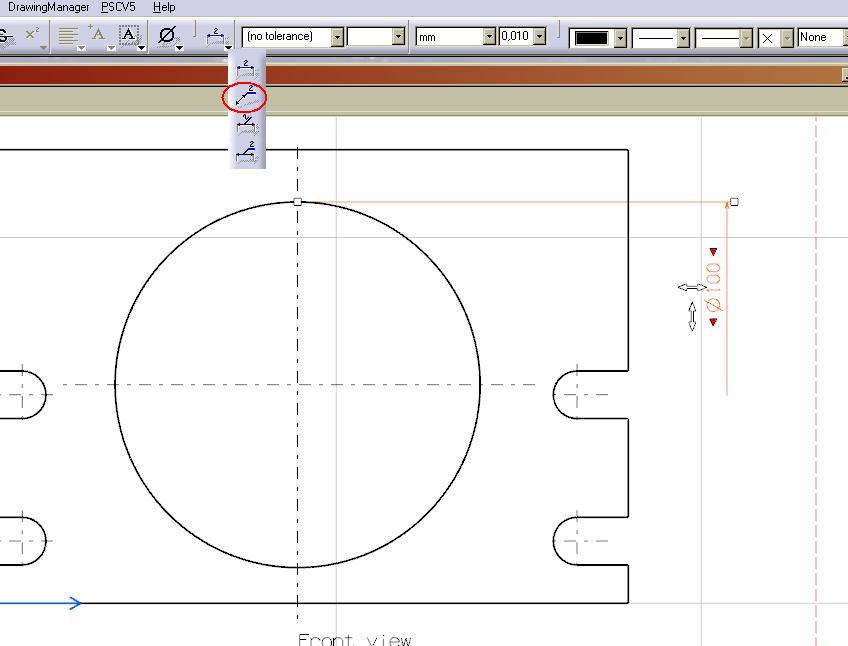

Das geht zumindest bei R16.
Beim Erzeugen des Durchmessers RMT und Halbbemaßung auswählen.
Dann wird die Maßlinie bis zur Symmetrie verkürzt.
Wenn das noch zu lang ist, dann wie im Bild die Maßlinienoption umstellen.
