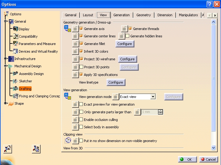

ich bin dabei eine Zeichnungsableitung zu erstellen.
Mein Problem ist, dass ich von zwei Ebenen im 3D ein Intersec erstellt habe, welches ich in der Zeichnung anzeigen lassen wollte.
Nur leider macht das catia nicht.
Also wie kann ich Linien bzw. Intersec-Linien in meiner Zeichnung anzeigen lassen?
Gruß Corni

hallo corni,
hast du diese Einstellungen unter Tools Optionen gemacht? (siehe Bild)
Da kannst du einstellen, was alles im Drafting dargestellt werden soll.
gruss,
thomas

Hallo Thomas,
in den Einstellungen habe ich bereits rum probiert, hilft aber leider alles nicht. Die benötigten Linien bzw. Intersec werden nicht in die Zeichnung übernommen.

hallo corni,
ich denke das es daran liegt, das die Schnittlinie zwischen zwei Ebenen unendlich ist. Wenn Du die Länge definierst, dann wird sie auch abgebildet.

Hallo Corni,
ist in den Eigenschaften der Ansichten eingetsellt, daß 3d-Wireframe sichtbar sein soll?

Hallo Cerog,
ja ist es.
Wie Thomas schon bemerkte, lag die Problematik darin, das die Intersec-Kurven bzw. Linien eine unendliche Länge besaßen. Länge festgelegt - schon funktionierts.
