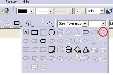

Hallo Leute!
Ich muß aus Gründen der Übersichtlichkeit immer wieder Bemaßungen umrahmen. Es ist möglich Maße mit einem Rechteck einzurahmen, oder diese einzukreisen.
Die Flagge nach rechts ist bereits für eine besondere Art von Maßen vergeben. Daher möchte ich die doppelte Flagge verwenden. (siehe Anhang)
Diese ist aber nur bei einem Text anwendbar, aber nicht für ein Maß.
Ich habe bereits in den Standards versucht die doppelte Flagge für Maße freizugeben, habe aber keine Einstellmöglichkeit gefunden.
Bitte um Hilfe!

ich denke mal es liegt daran das laut Zeichnungsnorm ein Maß nicht mit den grau hinterlegen Rahmen gekennzeichnet werden darf. Wenn du es trotzdem machen willst würde ich mir einen Zeichnungskatalog anlegen in dem du solche Teile reinspeicherst. Sprich zuerst deine ganzen Rahmen (Kreis, Flagge, etc. für alle Maßgrößen (ist ja meisten nur eine)) per Hand zeichnen (auf ein Detail-Sheet) und dann als Katalog abspeichern. Jetzt kannst du aus jeder x-beliebigen Zeichnung den Katalog aufrufen, den Maßrahmen aus dem Katalog laden ev. das Detail Exposen (damit die Verbindung zum Katalog verloren geht). Dieses Detail kannst du dann beliebig oft wiederverwenden und einfügen

Diese Möglichkeit wenden wir bereits an und funktioniert recht gut.
Es ist nur lästig wenn man Winkelbemaßungen umrahmen will. Man muß dann die Ansicht aus dem Detailblatt genau um den Winkel drehen, daß sie zum Text paßt. Dieser steht oft aus Platzgründen oder zu Gunsten der Übersichtlichkeit nicht immer auf 45°. (Spielerei)

ahh ok. gut das wusst ich nicht. Ich werde nachher mal schaun ob´s da nicht irgendeine Einstellung gibt die das macht. Anonsten siehts eher schlecht aus da bleibt dir wirklich nur noch der Katalog

ich weiß nicht, warum bei Dir so viele Rahmen nicht verwendbar sind. Dies muß im Standard sicherlich änderbar sein.
Wenn Du jedoch einen Rahmen für Dein Maß verwendest, welcher verwendbar ist, dann kann ich Dir nur empfehlen, einen zusätzlichen Bemaßungsstil im Drafting-XML anzulegen.
Bei uns werden theoritisch genaue Maße im Rechteck dargestellt. Ist mir zu lästig jedes mal Bemaßen und hinterher einen Rahmen für die Maßzahl zuzufügen.
Geht superschnell, wenn man für jede Bemaßungsart (Länge, Durchmesse, Radius ...) im Standard eine neue Bemaßungsart anlegt.

Sorry, da war ich zu schnell. Es geht wirklich nur mit den paar Rahmen (Kreis Rechteck..). Habe eben versucht eine neue Bemaßungsart im Drafting XML anzulegen. Dort kann ich auch jeden Rahmen auswählen. Aber bei der Bemaßung fehlen dann die Rahmen ganz.

ich sags ja das scheint an irgendeiner Norm zu liegen die es strikt verbietet  . Also ich hab nochmal nachgeschaut und wirklich keine Option für dein Problem gefunden

Danke trotzdem für deine Mühe!
