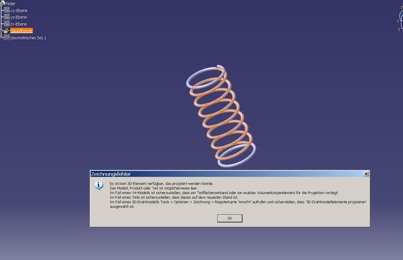

in meiner Baugruppe ist ein Teil, eine parametrisierte Feder, die nicht in der Zeichnung dargestellt wird.
Wieso wird die nicht angezeigt?

hallo teilnehmer,
mir fehlen genauere hinweise, was du gemacht hast und wie das ergebnis aussieht!! hast du vielleicht einen screenshot?

Die feder ist aus Netz. Jetzt macht zickt sie rum

hallo santacad,
und die hinweise in der meldung hast du sicherlich schon alle überprüft...

dein part ist auch nicht up to date, vielleicht liegts auch daran?

Erwischt, man, man, man.
da schiebich immer zu schnell Panik
Im Part war ja ein Ausrufezeichen: Zeichen behoben, Problem behoben.
