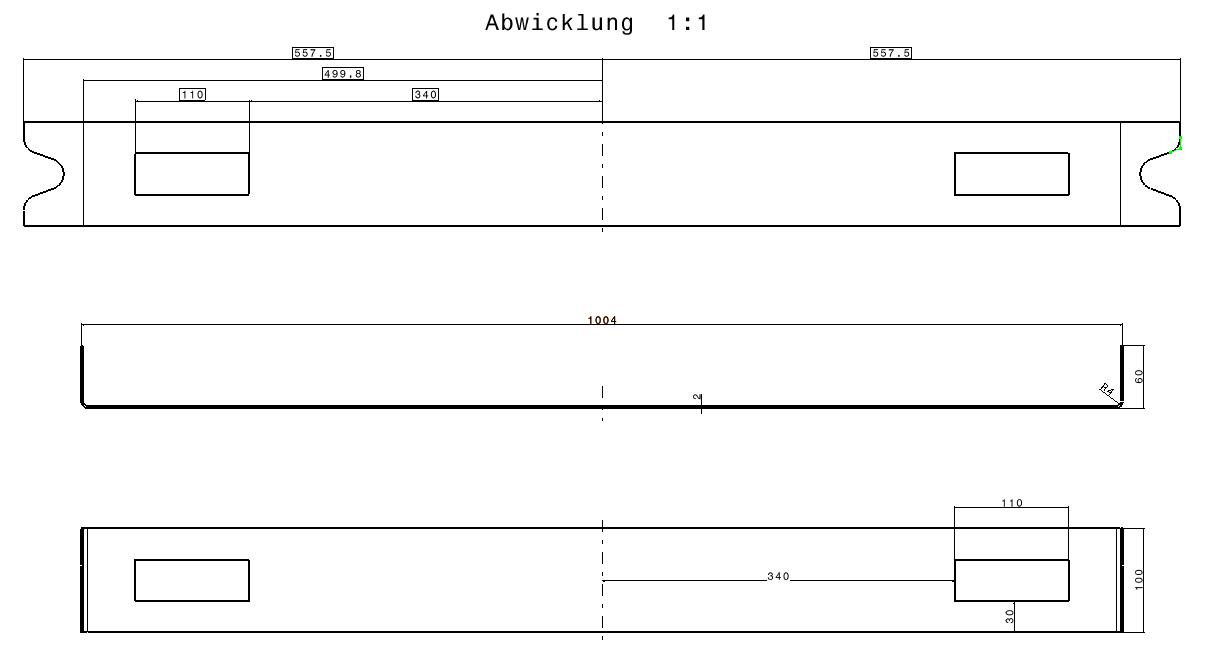

ich habe folgendes Problem.
Wenn ich von einem Sheetmetall Part eine Abwicklung erzeuge und dort über Bemassung (Schnittpunkte) Maße
erzeuge so ist wenn die Ansicht normal erstellt wurde, alle Maße unabhängig vom Maßstab i.O.

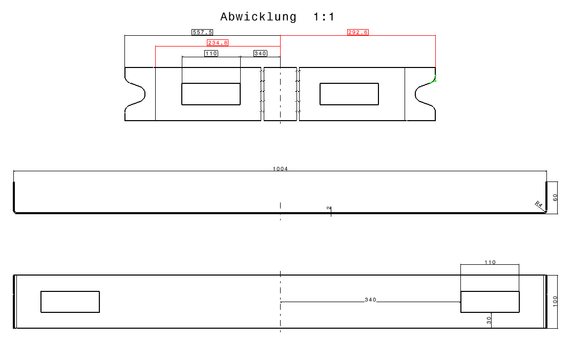

Wenn ich aber die Abwicklung mit der Funktion "Aufbrechen einer Ansicht" aufbreche, damit diese Ansicht
auf das Blatt passt, dann werden die Maße die sich auf Schnittpunkte beziehen um das Aufbrechen kürzer!
Diese Maße sind also Fehlerhaft.
Wie kann man dieses Problem lösen?
Gibt es überhaupt eine Lösung dafür?
Viele Grüße und danke schon einmal im voraus.
Schröder

Problem mit broken views ist bekannt und gemeldet.
Hier die offizielle Antwort von DS:
Dassault has sent the following update for this PMR:
Hello.
The scenario is reproducible on reported level.
Our R&D lab has already analyzed this problem through HD55021. This
problem is still considred as enhancement. We understand the
limitations in using this functionality. At the moment no correction
is possible for this case. This needs an enhancement in the existing
code and it will be analyzed only through ERD. Please send an ERD
to track the development.
Thanks for your coooperation,
Best regards, Mahantesh
Apar HD55021 closure text:
PROBLEM SUMMARY:
PROBLEM CONCLUSION:
COMMENTS:
THIS APAR IS CONSIDERED AS A SUGGESTION
FOR IMPROVEMENT WHICH CANNOT BE
INCORPORATED IN VERSION 5R18
PLEASE CONTACT YOUR SUPPORT DEPARTMENT IN
ORDER TO OPEN A REQUIREMENT FORM.
Incident Diagnosis :
Incorrect dimension value of a dimension created
between 2 intersections points
Development Request Justification :
In a broken view, if a dimension is created on
interactive geometry (2D geometry) the value of
the dimension takes not the break of the view into
account and the value of the dimension is the
distance between the two extensionlines.
generated geometry the value of the dimension
takes the break of the view into account and the
value of the dimension is modified.
The problem is that intersection points created with
dimension command are interactive geometry
(even if the user has selected generated geometry
to create them) so the value of the dimension
doesn't take the break of the view into account.
To correct the problem the intersection points must
have additionnal information but this development
involves huge R&D and of this is not possible in APAR time frame.
Answer and By-Pass : create a fake value
