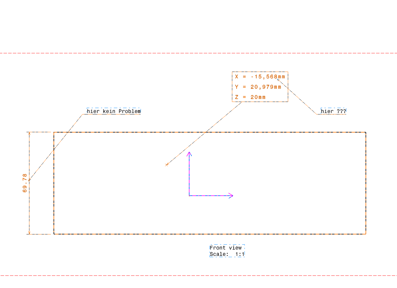

Hallo Rick,
danke für Deinen Beitrag. Problem ist nur, das Deine Vorgehensweise nur für "normale" Bemassung möglich ist, aber bei der Coordinatenbemassung der Reiter Value gar nicht auftaucht.
Darum meinte ich, das dies irgendwo im xml ja hinterlegt sein müßte.
Anbei noch Bild zur Veranschaulichung.

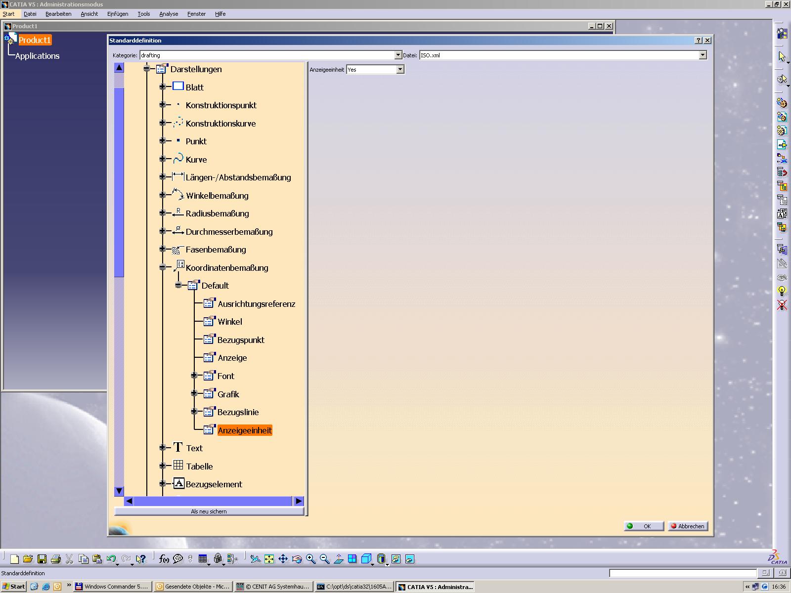

erstellt am: 29. Mai. 2008 16:11    Editieren oder löschen Sie diesen Beitrag!  <-- editieren / zitieren -->   Antwort mit Zitat in Fett Antwort mit kursivem Zitat    Unities abgeben: 1 Unity (wenig hilfreich, aber dennoch)2 Unities3 Unities4 Unities5 Unities6 Unities7 Unities8 Unities9 Unities10 Unities
Eine Frage:
Warum sieht das bei mir so aus?
Da kann ich nix einstellen.

erstellt am: 29. Mai. 2008 16:29    Editieren oder löschen Sie diesen Beitrag!  <-- editieren / zitieren -->   Antwort mit Zitat in Fett Antwort mit kursivem Zitat    Unities abgeben: 1 Unity (wenig hilfreich, aber dennoch)2 Unities3 Unities4 Unities5 Unities6 Unities7 Unities8 Unities9 Unities10 Unities Nur für Felsen 10 Unities + Antwort hilfreich
Erstens ist das eine im Unix gezeigt und zweitens kannst du Veränderungen des Standards nur im Adminmodus vornehmen.

erstellt am: 29. Mai. 2008 16:39    Editieren oder löschen Sie diesen Beitrag!  <-- editieren / zitieren -->   Antwort mit Zitat in Fett Antwort mit kursivem Zitat    Unities abgeben: 1 Unity (wenig hilfreich, aber dennoch)2 Unities3 Unities4 Unities5 Unities6 Unities7 Unities8 Unities9 Unities10 Unities
Hallo Rick,
anbei Bild im Admin-Modus.
Auch nicht besser!

erstellt am: 29. Mai. 2008 16:45    Editieren oder löschen Sie diesen Beitrag!  <-- editieren / zitieren -->   Antwort mit Zitat in Fett Antwort mit kursivem Zitat    Unities abgeben: 1 Unity (wenig hilfreich, aber dennoch)2 Unities3 Unities4 Unities5 Unities6 Unities7 Unities8 Unities9 Unities10 Unities Nur für Felsen 10 Unities + Antwort hilfreich
Hab grad mal bei mir/uns geschaut und wir haben auch an dieser Stelle keine Einstellmöglichkeiten.
Sorry... vllt kann dir aber ein anderer weiterhelfen...
