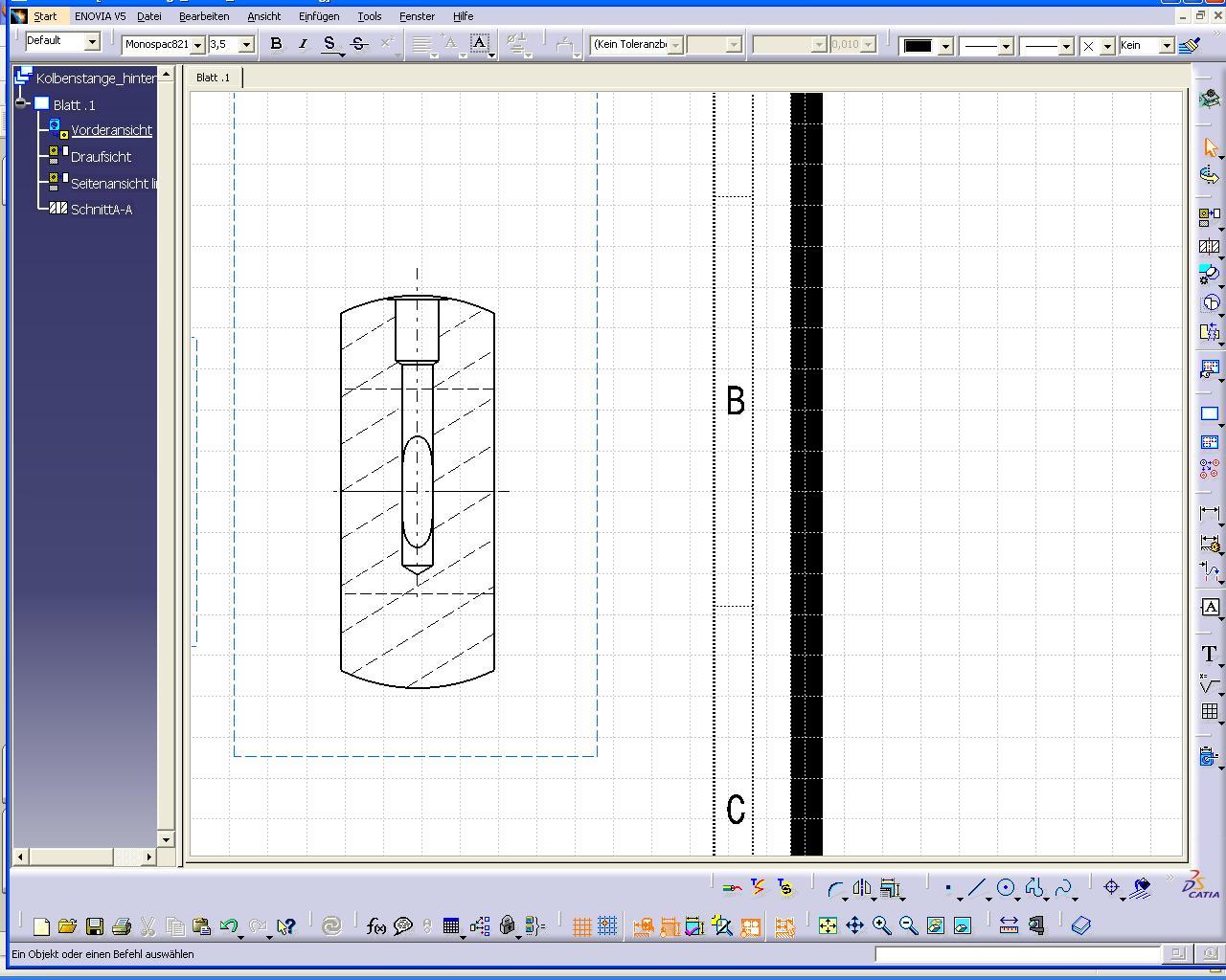

Auf dem Bild ist eine Bohrung im Querschnitt zu sehen.
Ich möchte von der kurvenförmigen Oberkante aus die versch. Bohrtiefen bemaßen. Leider werden mir nur 3 mögliche Anker angezeigt. Keiner der 3 legt sich tangential an die Oberkante an.
Wer weiß Rat?

Hallo Tim,
in den meisten Browsern kann man das Bild nicht öffnen, wenn ein ß oder Umlaut im Namen ist.
Mörchen

Hallo Tim,
wenn alle Stricke reißen, hilft ein entsprechender 3D-Punkt, der mit den Eigenschaften der Ansicht eingeblendet werden kann. Nach der Bemaßung kann er ja ins Noshow.
Mörchen

Hat super geklappt mit dem 3D Punkt.
Vielen Dank!

Manchmal funktioniert hier auch ein um 90° auf der Rotationsachse versetzter Schnitt.
Warum V5 die Bemassungskante in manchen Schnitten erkennt und in anderen nicht, bleibt ein französisches Geheimnis
