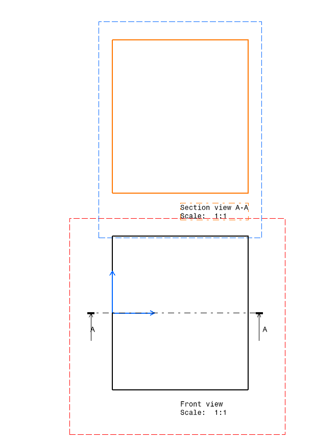

folgendes Problem:
Ich muss eine Zeichnungsableitung einer Bauggruppe erstellen, die Welle soll ungeschnitten dargestellt sein. In der Welle befindet sich in Achsrichtung eine Bohrung mit Gewinde. An der Stelle würde ich gerne einen Ausbruch erstellen. Das ich aber vorher "ungescnittene Dastellung" im Assembly ausgewählt habe, lässt er mich auch nicht freibrechen...
Hab schon was von "superposen" gehört, aber keine Ahnung wie das funktioniert.
Kann mir das jemand kurz erklären (Schritt für Schritt)?
Danke!

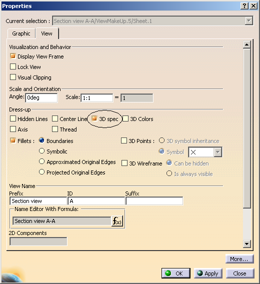

Hallo squiddy,
schalte doch einfach in deiner Schnittansicht die 3D Speziefikation aus,
dann wird der Schnitt dargestellt.
RBM -> Properties -> view -> 3D Spec
Der Markus

Ähm, auf deutsch das ganze mit der 3DSpec?
Falls das dann zur Folge hat, dass die Welle geschnitten wird ist das schlecht, denn umlaufende Kanten sollten schon dargestellt werden...
Gruß und Danke!

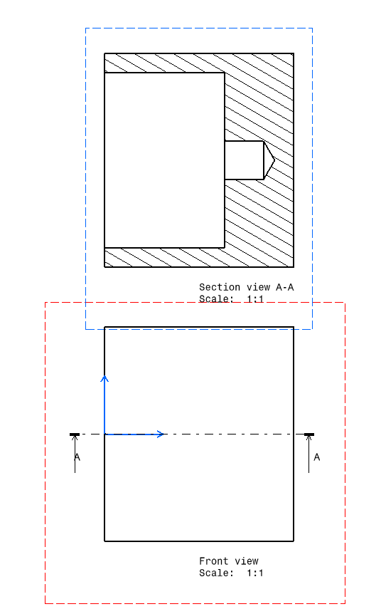

erstellt am: 14. Mai. 2008 15:54    Editieren oder löschen Sie diesen Beitrag!  <-- editieren / zitieren -->   Antwort mit Zitat in Fett Antwort mit kursivem Zitat    Unities abgeben: 1 Unity (wenig hilfreich, aber dennoch)2 Unities3 Unities4 Unities5 Unities6 Unities7 Unities8 Unities9 Unities10 Unities Nur für squiddy 10 Unities + Antwort hilfreich
Ich habe Dir Bilder angefühgt.
reden wir nicht vom selben Feature?
Der Markus

Hmm, irgendwie nicht.
Dass er mir die Welle ungeschnitten darstellt geht schon, aber ich will ja danach eine Bohrung ausbrechen, das macht er dann nicht...
