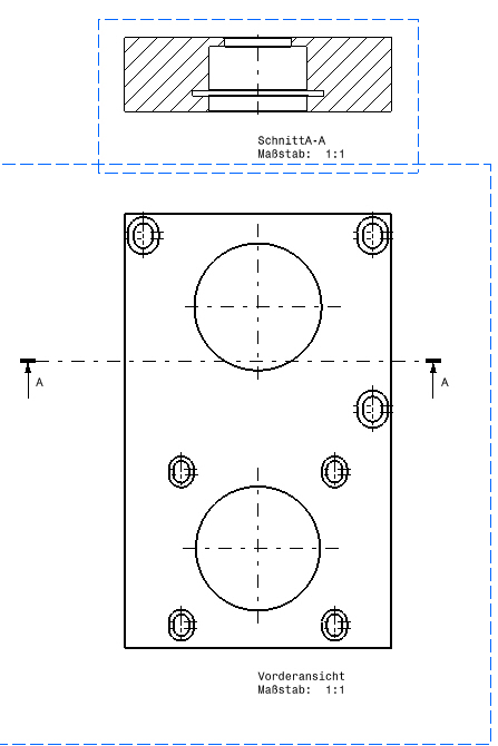

Hallo Forum,
ich stelle mir gerade die Frage warum in meiner Schnittansicht hauptsächlich dünne Volllinien dargestellt werden.
Ich hatte vermutet das sich da jemand an den Einstellungen versucht hat, kann jedoch nichts finden. Eventuell habt Ihr das Problem ja auch schon gehabt.
Über Tipps würde ich mich freuen.
Mit sonnigen Grüßen
Olli P.
P.S. im Anhang seht Ihr was ich meine

Hallo Olli P.,
hast Du schon mal testweise die Schraffur gelöscht? Wie sieht es dann mit den Lininenstärken aus?
Vielleicht hast Du ja eine oder mehrere besondere Schraffuren genutzt!??!

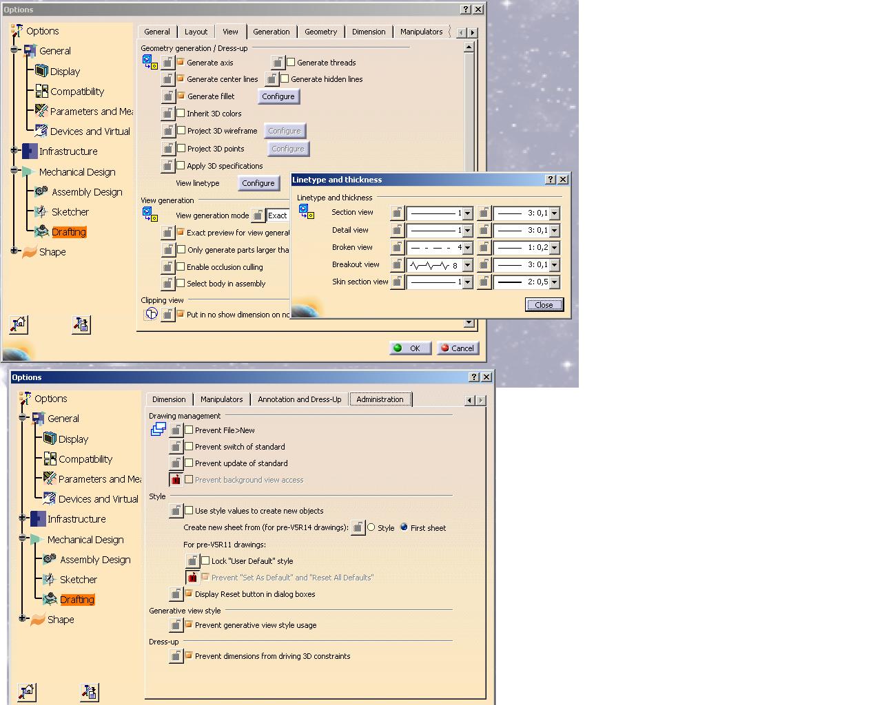

Desweiteren habe ich die Optionen geprüft, ich habe von den aktuellen nochmal ein Screenshot gemacht. Ich habe zwar im Moment keine Adminrechte aber die Optionen die ich habe sehen m.E. ganz gut aus. Oder bin ich irgendwo falsch abgebogen?

jemand mit Admin Rechtnn muß erst mal das Schloß in 3D-Spezifikationen anzeigen öffnen, dann kannst Du Dir Linienarten und Dicken anzeigen lassen.
Dann mußt Du noch in TOOLS´/OPTIONS/DRAFTING Karteikarte ADMINISTRATION nachschaun. Ziemlich weit unten findest Du PREVENT GENERATIVE VIEW STYLE.
Da muß dann ein Häkchen gesetzt sein.
Wenn Du mir erklären kannst, wie ich ein Screenshot von den Tools options mache und hier reinstelle, dann kann ich Dir die Bilder zur Verdeutlichung nachreichen.

Habe es jetzt mal mit den Screenshots versucht.
Vielleicht hilft Dir das weiter.
