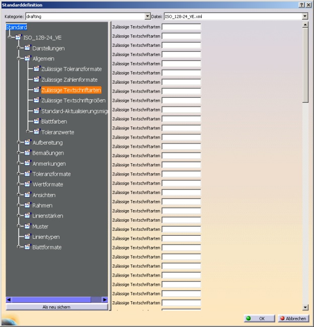

ich habe mal wieder Probleme mit dem Einstellen der XML-Datei in R17.
(In R16 lief hier alles einwandfrei!!!)
Habe Standardschrift TEXT FONT auf SSS1 eingestellt, jedoch wird dies anscheinend völlig ignoriert in der R17. Sobald ich die Textfunktion anklicke habe ich wieder Monospace drin. Selbst wenn ich alle Text fonts lösche und nur SSS1 zur Verfügung habe, wird trotzdem alles in dieser schrecklichen Schrift umgesetzt.
Auch habe ich Probleme bei der Einstellung der Text Frames.
Ich wollte den DIAMOND mit Schloß auf eine bestimmte Größe einstellen. Normalerweise geht das in R16, daß ich den Wert von LENGHT änder. Egal welchen Wert ich veränder, der DIAMOND mit Schloß ist immer 20x20 groß. Der Wert steht zwar richtig drin, also wurde auch alles im XML gespeichert, aber auch diese Änderung wird völlig ignoriert.
Muß man bei Text font und frame noch wo anders in R17 was einstellen.
Vielen Dank für Eure Hilfe.

auch wenn die Frage vielleicht nervt: Hast Du die R17-XML neu aus einer von Dassault gelieferten erstellt oder eine ältere (R14, R16) kopiert? Letzteres scheint speziell unter R17 nicht (mehr) zu funktionieren. Ich glaube, ich hatte da auch Schwierigkeiten.
Notfalls kannst Du ja die XML-Dateien auch "updaten". (siehe http://ww3.cad.de/foren/ubb/Forum140/HTML/001158.shtml)

ich habe die R17 XML-Datei von BMW übernommen, dann alle Änderungen für internen Standard angepasst. Sämtliche Sachen wie Schriftart, Pfeile und und und wurden direkt im Admin Modus geändert. Hierfür habe ich nr im R16 XML nachgeschaut, wo ich da welche Werte geändert habe. Dadurch ging die Einstellung für den internen XML-file für R17 sehr zügig. Mußte also nicht mehr lange suchen, wo was geändert werden muß. Aber bei diesen Frames und der Schriftart kann ich ändern was ich will, wie gesagt, auch Monospace komplett rauslöschen. Da tut sich aber nichts. Und die Werte von den frames mit Schloß kann ich ändern was ich will, nach einem Page setup oder neue Drawing mit meiner geänderten XML ist keine Änderung sichtbar. Frames viel zu groß. Obwohl bei lenght 10 steht, ist der Wert nach wie vor 20. Und Monospace ist auch wieder da.

Du hast mir damit schon weitergeholfen. Es lag wohl tatsächlich daran, daß wir hier den XML-file R17 von BMW an unseren internen Standard anpassen wollten. Da muß ein Bug drin sein.
Habe jetzt noch mal von vorne angefangen n´mit der "normalen" XML für R17 und "schon" funktioniert's.

ich nochmal. Schau mal in deinem XML-File von BMW nach, ob da evtl. zulässige Schriftarten definiert sind. Könnte eine Ursache für Dein Problem sein.

da hatte ich ja nur SSS1 zugelassen.
Alle anderen Schriftarten rausgelöscht.
Hat ja alles nicht funktioniert.
Aber wie gesagt. Ich hab jetzt den "normalen" CEG2 genommen und dort halt nochmal alle internen Standardänderungen vorgenommen.
