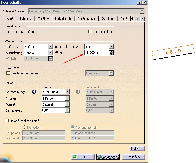

ich möchte eine Maßwert unter die Maßlinie und nicht über haben. Ich meinte: der Wert auf die andere Seite von der Maßlinie.
Danke im Voraus

Ohne rumprobiert zu haben meine ich, es gab bei den
Eigenschaften-Text
irgndwo hoch/tiefstellen.....?

Danke für die schnelle Antwort aber leider es funktioniert nich, alles ist grau

Hallo mosul2004,
siehe Bild.

Hat geklappt
