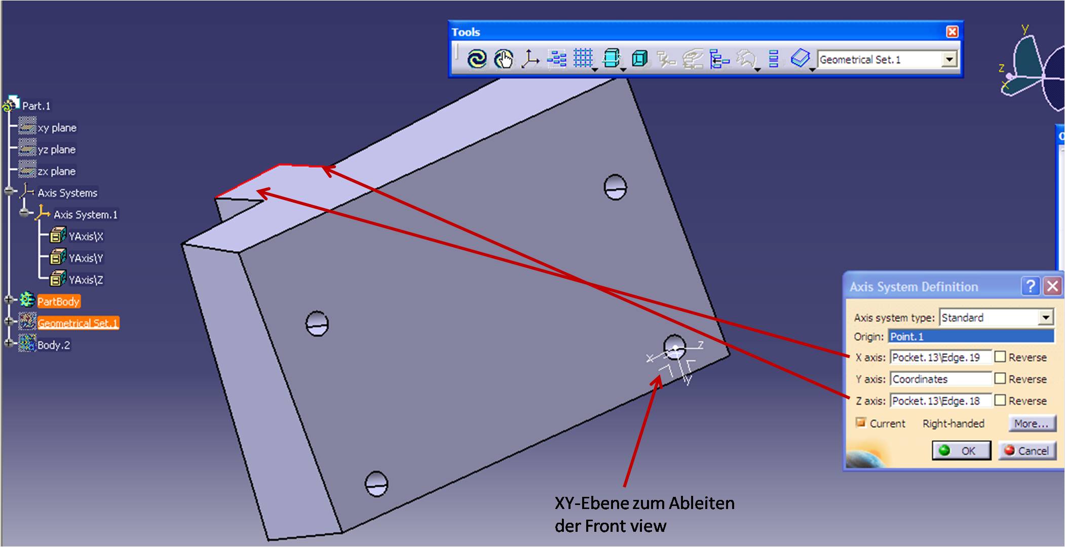

Hallo @ all.
ich habe folgendes Problem.
Ich habe ein Bauteil mit einer schrägen Fläche.
Wenn ich jetzt nun eine Zeichnung erstellen möchte und die Ansicht auf die schräge fläche benötigt wird, macht mir Catia nur die Ansicht auf den Ursprung. Habe auch schon probiert ein Achsensystem auf diese schräge gesetzt, aber auch da funktioniert das nicht.
Ich denke, dass es nur eine Einstellungssache ist.
Kann mir da jemand helfen?

erstellt am: 23. Apr. 2008 10:16    Editieren oder löschen Sie diesen Beitrag!  <-- editieren / zitieren -->   Antwort mit Zitat in Fett Antwort mit kursivem Zitat    Unities abgeben: 1 Unity (wenig hilfreich, aber dennoch)2 Unities3 Unities4 Unities5 Unities6 Unities7 Unities8 Unities9 Unities10 Unities Nur für 3dhansi 10 Unities + Antwort hilfreich
Hallo 3dhansi,
Du kannst ein anderes Achsensystem auswählen, wenn Du beim Erzeugen der Ansicht zuerst auf Dein alternatives Achsensystem in 3D klickst und dann erst auf die ebene.

ich versteh dein Problem nicht wirklich aber ich versuchs mal zu Erklären was ich denke was du meinst
Wenn du willst das das Teil von vorne nicht schräg aussieht klickst du auf Front View gehst in Part und wählst die richtige Hauptebene aus (man stelle sich dazu eine rechtwinkliges Dreieck vor das zu einem Körper gemacht wurde. Die unter Fläche ist ein Quader, die obere Fläche ist schräg. Wählst du jetzt die Hauptebene aus erhällst du als Darstellung einen Quader)
Fall du das Bauteil schräg darstellen willst klickst du nicht auf einer der Hauptebenen zum Ableiten der View sondern auf die schräge Fläche.
Das ist also keine Einstellungssache sondern meiner Meinung nach nur eine Sache der richtigen Projektion. Versuch einfach entwerder die Hauptebene auszuwählen oder die schräge Fläche direkt anzuwählen. Dann siehst ja gleich den Unterschied.
Ich hoffe ich konnte dir mit dieser Erklärung helfen
MFG Daniel

erstellt am: 23. Apr. 2008 10:45    Editieren oder löschen Sie diesen Beitrag!  <-- editieren / zitieren -->   Antwort mit Zitat in Fett Antwort mit kursivem Zitat    Unities abgeben: 1 Unity (wenig hilfreich, aber dennoch)2 Unities3 Unities4 Unities5 Unities6 Unities7 Unities8 Unities9 Unities10 Unities
Rahmen_A3_1.pdf
Danke für eure Beiträge,
aber dies hab ich schon probiert. Egal ob ich die schräge Fläche oder ein Achsensystem auswähle, es kommt immer die Ansicht auf die Grundebenen. siehe Anhang

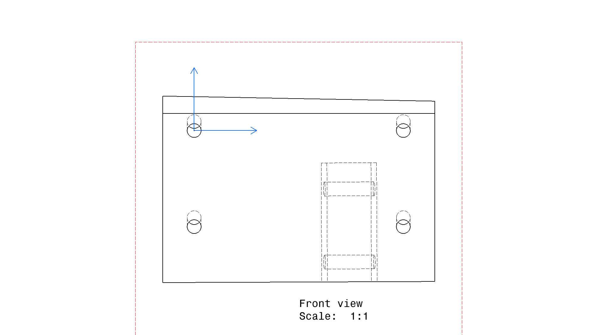

erstellt am: 23. Apr. 2008 12:45    Editieren oder löschen Sie diesen Beitrag!  <-- editieren / zitieren -->   Antwort mit Zitat in Fett Antwort mit kursivem Zitat    Unities abgeben: 1 Unity (wenig hilfreich, aber dennoch)2 Unities3 Unities4 Unities5 Unities6 Unities7 Unities8 Unities9 Unities10 Unities
Rahmen_A3_1.pdf
Das funktioniert auch nicht.
Habe jetzt einen arbeitskollegen gefragt und bei dem funktioniert es, ohne probleme. Nur auf meinem rechner gehts nicht.
Im Anhang wie es sein sollte.

Hallo 3dhansi,
Dumusst die Fläche anklicken, auf der die Bohrungen senkrecht stehen.
Mörchen

Hallo mörchen,
das hab ich auch schon probiert. Ich kann es mir einfach nicht erklären.
Hab auch schon mit den Arbeitskollegen versucht dieses Problem zu lösen, aber keiner hatte eine Lösung.
Auf den anderen Arbeitsplätzen funktioniert das auch, nur auf meinem nicht.

Hallo 3dhansi,
hast Du CATIA mal neu gestartet, oder deine Settings erneuert?
Bei mir funktioniert die Zeichnungserstellung auch auf Anhieb, so wie Du es weiter unten gemacht hast.
Ich habe zuerst das erzeugte Achsensystem im Baum angewählt und dann die XY-Ebene.
Günter

erstellt am: 23. Apr. 2008 13:28    Editieren oder löschen Sie diesen Beitrag!  <-- editieren / zitieren -->   Antwort mit Zitat in Fett Antwort mit kursivem Zitat    Unities abgeben: 1 Unity (wenig hilfreich, aber dennoch)2 Unities3 Unities4 Unities5 Unities6 Unities7 Unities8 Unities9 Unities10 Unities
Hallo Guenter,
das mit den settings war ein super tipp. Jetzt funktionierts so wie ich es brauche.
Danke euch für eure bemühungen.

erstellt am: 12. Feb. 2009 14:44    Editieren oder löschen Sie diesen Beitrag!  <-- editieren / zitieren -->   Antwort mit Zitat in Fett Antwort mit kursivem Zitat    Unities abgeben: 1 Unity (wenig hilfreich, aber dennoch)2 Unities3 Unities4 Unities5 Unities6 Unities7 Unities8 Unities9 Unities10 Unities Nur für 3dhansi 10 Unities + Antwort hilfreich
Auch wenn der Beitrag schon ein wenig älter ist:
Ich hatte soeben das gleiche Problem. Die Ursache hab ich mittlerweile entdeckt: Auswahl der Benutzeroberfläche war auf P1 gestellt und nicht P2. Wie sich das umstellen konnte (weil ich hab das sicher nicht gemacht) ist nicht mehr nachvollziehbar, aber das ist die Ursache!
Ein kompletter Reset der Settings ist also nicht notwendig!
