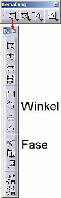

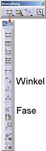

hallo,
hätte ne kleine frage.... kann mir jemand sagen wie ich das symbol für die winkelbemaßung finde...!?....bin alles durchgegangen, finds nicht...    ..... wollte eine fase zusätzlich zur Länge auch mit dem winkel von 45 grad bemaßen....
viele grüsse
max
Mörchen
CAD-Trainerin (CATIA V5)
Beiträge: 3830
Registriert: 14.03.2007
Release 19 SP2
erstellt am: 19. Apr. 2008 14:55    Editieren oder löschen Sie diesen Beitrag!  <-- editieren / zitieren -->   Antwort mit Zitat in Fett Antwort mit kursivem Zitat    Unities abgeben: 1 Unity (wenig hilfreich, aber dennoch)2 Unities3 Unities4 Unities5 Unities6 Unities7 Unities8 Unities9 Unities10 Unities Nur für maxx2208 10 Unities + Antwort hilfreich
Hallo Max,
siehe Bild
gruß
Mörchen

hallo mörchen...
danke für die schnelle antwort
ja genau dieses fenster such ich die ganze zeit.....kann es sein, dass es nicht angezeigt wird bei mir...bzw. muss ich es viell. irgendwo aktivieren...im sketcher find ich es nicht.....
grüsse max
Mörchen
Beiträge: 3830
Release 19 SP2
erstellt am: 19. Apr. 2008 15:06    Editieren oder löschen Sie diesen Beitrag!  <-- editieren / zitieren -->   Antwort mit Zitat in Fett Antwort mit kursivem Zitat    Unities abgeben: 1 Unity (wenig hilfreich, aber dennoch)2 Unities3 Unities4 Unities5 Unities6 Unities7 Unities8 Unities9 Unities10 Unities Nur für maxx2208 10 Unities + Antwort hilfreich
Hallo Max,
Du bist im Sketcher, sorry, ich hab gedacht, Du meinst die Zeichnungsableitung.
Im Sketcher machst Du alle Maße mit "Bedingung" oder mit "Im dialogFenster definierte Bedingungen". Der "Trick" ist, beide Linien zu selektieren.
Mörchen
