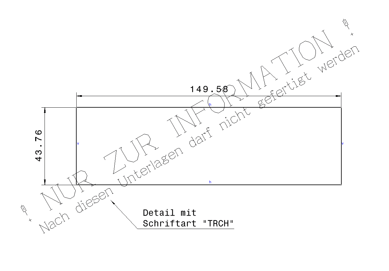

Ich möchte bei einem Plankopf (Blatthintergrund) einen Text hinter den eigentlichen Text schreiben, dh. der eigentliche Text mit Planrahmen sollte den anderen überdecken. Alles klar...? Gibt`s da eine Möglichkeit einen Text transparent zu machen?

Möchte hinter meinen Plankopf "VORABZUG" schreiben.

"Vorabzug" muss auf der Drawing stehen. Es werden zwar plt und pdf Files erstellt, der Plan muss aber trotzdem "komplett" sein.Ein weiteres Problem ist auch, dass auch die Linien des Plankopfes von "Vorabzug" verdeckt werden.

das Problem mit der Überdeckung bekommst du mit CATIA-Mitteln nicht weg. Einzig ein Bild aus einem Fremdprogramm mit Transparenz hilft dir da wirklich weiter.

Hallo Bernd,
falls keine Ansprüche an das "Textdesign" gestellt werden:
Den entsrechenden Text mit Schriftart "TRCH" erstellen.
Wir haben hierfür die entsprechenden Texte in einem Katalog hinterlegt und fügen diese im Blatt ein.
Entsprechend der Blattgröße kann dieses Detail gedreht und skaliert werden.
Stefan R.
