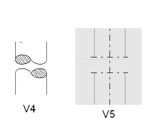

weis vieleicht jemand ob man in V5 einen Wellenaufbruch auch Normgrecht (wie im V4) darstellen kann???
Ich hab noch nen Bild drangehängt (macht die Erklärung leichter).
Also wenn mir jemand helfen könnte wär das echt nett.

kurze und einfache Antwort: Geht nicht.
Wenn's Dir arg wichtig ist, kannst Du versuchen die Darstellung von Hand hinzupfrimeln. Das lohnt aber nicht.

Sicher dass der Wellenaufbruch in V4 normgerecht ist.
AFAIKAs far as i know (So viel ich weiss) (Hoischen Auflage 26) ist eine Freihandlinie bzw. ZickZack-Linie für "Aufbrüche" zu verwenden.

Laut meinem Hoischen den ich erst 1986 gekauft habe soll man die Schleife wie oben dargestellt verwenden
Aber damals gab's auch noch keine V5, und mein Rapidograph hat so eine Schleife binnen Sekunden gezeichnet.

Ja gut dann muss ich wohl damit leben.

Hallo Kreude,
die Zickzacklinie ist lt. Hoischen (31. Auflage 2007) normgerecht. Die Schleife, die früher gezeichnet wurde, ist veraltet.

Ich hab´s nachgesehn, war ja voll Platt. Seit wann is den das so?
Naja, da werd ich mir wohl mal nen neuen Hoischen zulegen müssen.

Hallo zusammen!
Mal ne gaanz andere Frage: SOWAS hat V4 automatisch hinbekommen???  WOW!
Wie denn?

Original erstellt von thomasacro:
Hallo zusammen!
Wie denn?
gruß, Tom
Nee, 2 Splines dran, limitiert, Pattern rein.
Automatisch und V4? Glaub da kam nur der U998 automatisch
