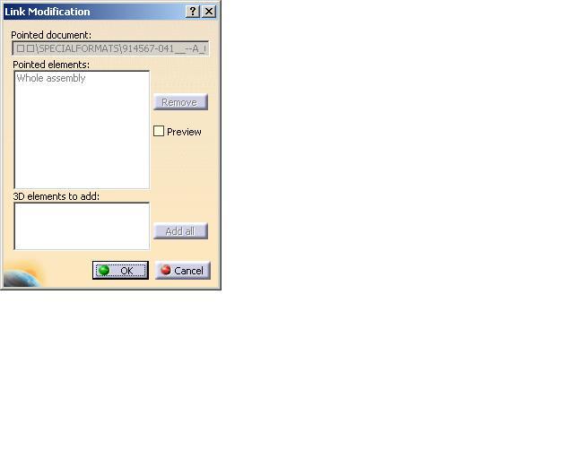

Wenn ich so vorgehe zeigt mit dann dieses geöffnete Fenster:
"Whole assembly" gedimmt an.
Von "Broken Links" leider keine Spur - das wär's natürlich gewesen und ich könnte mir 1 Tag Arbeit mit der Neuerstellung aller Views sparen.

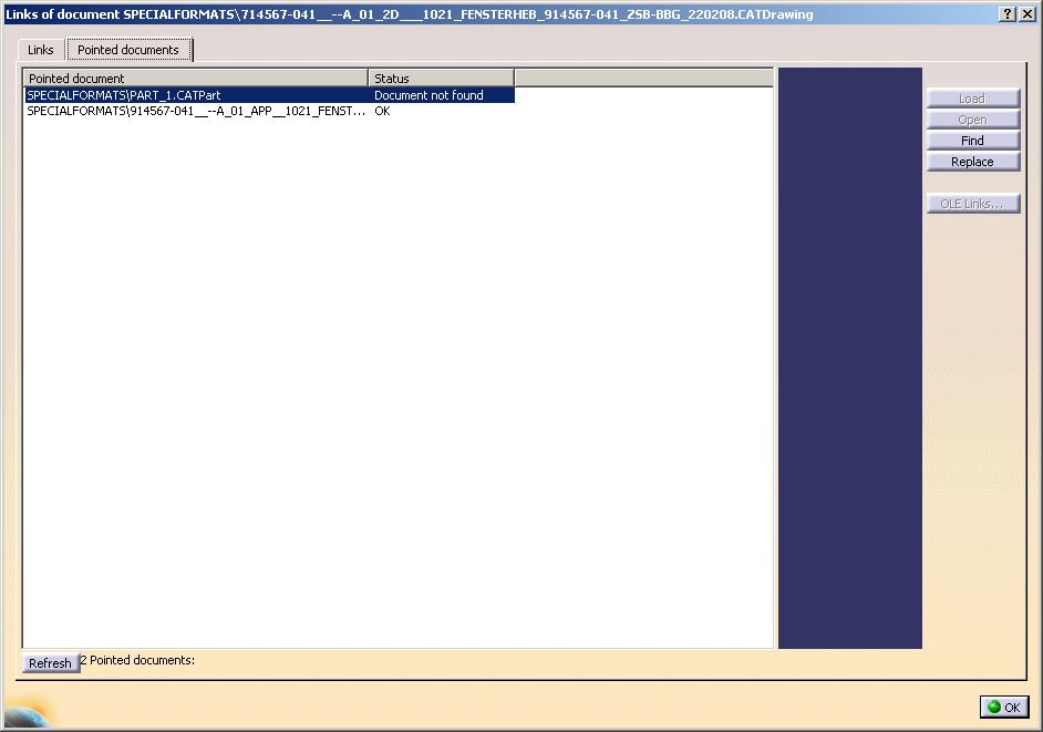

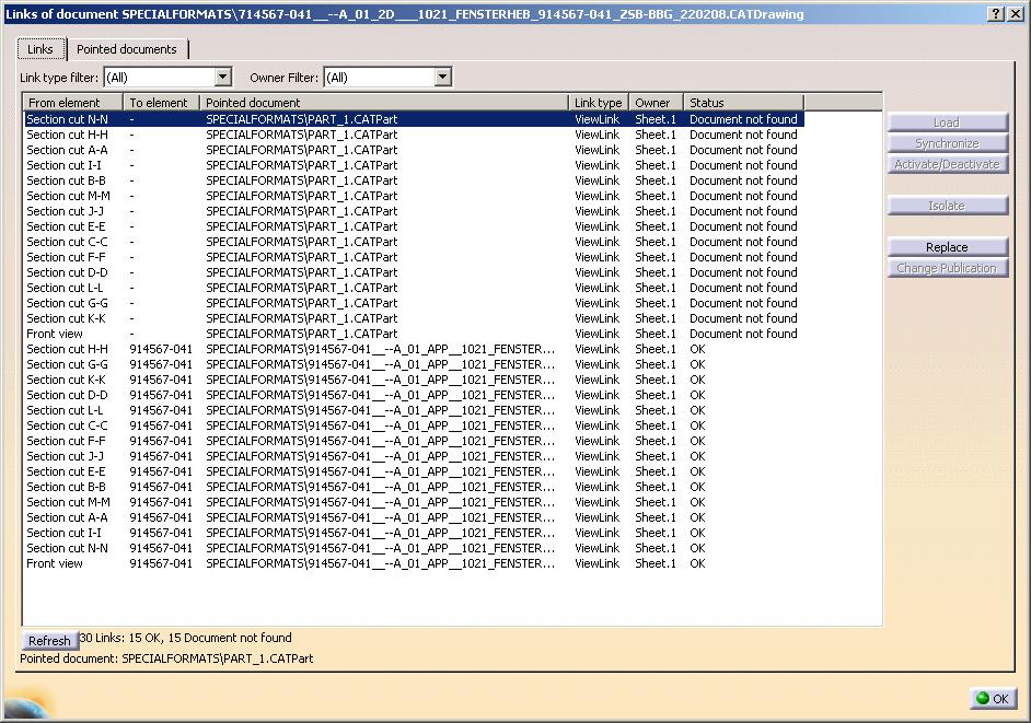

Die Zeichnung sucht deshalb das PART1, weil ich es versuchsweise aus dem Produkt gelöscht hatte - leider bleibt der Link bestehen.
Ich wünsche viel Erfolg und suche auch weiter...
Gruß steffen

Also, das angehängte Bild zeigt, was mir die Option "Link_Modify" anbietet.
Noch einmal kurz erläutert: Die Links zum Produkt sollen bestehen bleiben, denn die Zeichnung wäre fertig zum Ablegen, nur diese Links der einzelnen Views zu diesem komischen PART1 sollen verschwinden.
"Link Modify" gibt mir leider keine "Broken Links" an, oder stehe ich hier irgendwo auf dem Schlauch?!

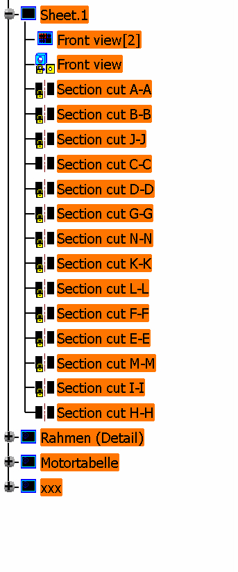

mach mal bitte einen Screenshot der Baumstruktur von der Zeichnung. Es muss Ansichten geben, die nur auf das Part zeigen bzw. einen direkten Link auf das Part haben. Dabei muss es sich nicht um alle Ansichten handeln sondern es kann sein, dass nur einzelne betroffen sind. Desweiteren kannst du trotzdem über modify Link wie schon von mir beschrieben ohne den Link zu löschen neu setzen.
RMT auf die View > Object > modify Link > unten ins Feld klicken > ins Teil/Produkt wechseln > das 3D-Element anklicken > in die Zeichnung wechseln > alle hinzufügen klicken und mit OK bestätigen > aktualisieren
Habe ich gemacht (stand anfangs wirklich auf dem Schlauch) - nur der Link zum Produkt wird erneuert - ist auch alles O.K.
Der Link zu diesem ominösen Part wird aber nirgendwo davon berührt.
Gruß Steffen

Du hast alle gesperrt (Schloss). Das heist die Geometrie wurde nicht aktualisiert und das Part wird noch dargestellt. Der Link sollte nach einem Aktualisieren verschwinden bzw. kann es sein, das du erst nach dem Aktualisieren die gebrochenen Links siehst. Ich muss alerdings sagen, dass das sehr schwierig ist aus der Ferne zu analysieren.

Ich habe es erst nur einmal am Schnitt C-C probiert - keine Veränderung.
Morgen werde ich noch einmal alle dieser Prozedur unterziehen und ein gesamtes Update fahren.
