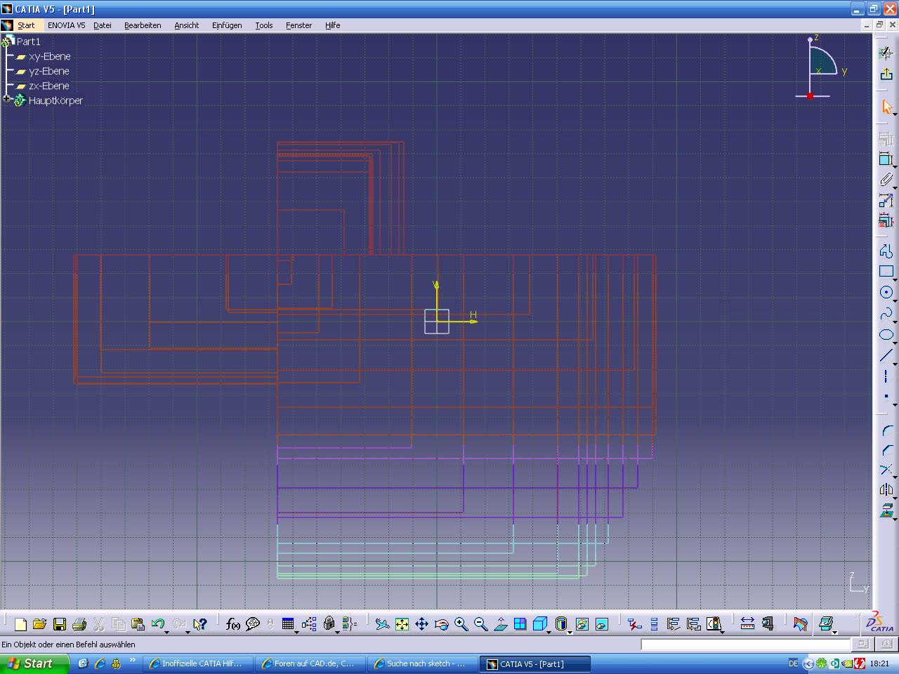

ich habe folgendes Problem.
Wenn ich den Sketcher öffne und mit der Maus ein Rechteck aufziehe,
dann bleiben viele Rechtecke an den Stellen, an denen ich mit der Maus kurz gestockt habe.
Also es sieht so aus, als wenn mein PC hängt.
Kann aber theoretisch von der Hardware nicht sein.
RAM: 2GB
Chip: E6600 core2duo
GraKa: X1900 mit 512mb Speicher
Mein Betriebssystem habe ich vor kurzem neu installiert, also da ist nichts zugemüllt.
Meine Systemleistung ist so gut wie nicht ausgeschöpft. 4-10 % !!!
An was kann das liegen? Gibt es Einstellungen, die man ändern kann?
Habe Catia V5R16
Vielen Dank im Voraus!

HAllo XP3000,
bei dir fehlt noch die Angabe des Betriebssystems...
Kann deine Grafikkarte OpenGL? Wenn nein, hast du verloren.

Hallo XP3000,
vielleicht ein Grafikkartentreiberproblem! Da Du scheinbar eine nvidia-Grafikkarte hast, versuche doch mal den Treiber mit Version 71.86 zu installieren, falls der Deine Karte unterstützt. Dieser Treiber hat oder hatte eine CATIA-Zertifizierung. Welcher aktuell zertifiziert ist, musst Du bei DS oder IBM schauen!

deine Grafikkarte kann zwar OpenGL, wird aber nicht sauber Unterstützt von CATIA. Sprich die Treiber sind nicht für CAD-Anwendungen optimiert, da eine x1900 eine Gamergrafikkarte ist. Dies hat nichts mit der Leistung zu tun den Leistungsfähig genug sollte diese Graka sein.

vielen Dank für die schnellen Antworten.
Werde mal ein neuen Treiber installieren.

ich hatte mit einer Radeon Karte auch mal Probleme. Hab dann die Originaltreiber runter gehauen und dafür den OMEGA Treiber drauf. Ab da gings perfekt.
