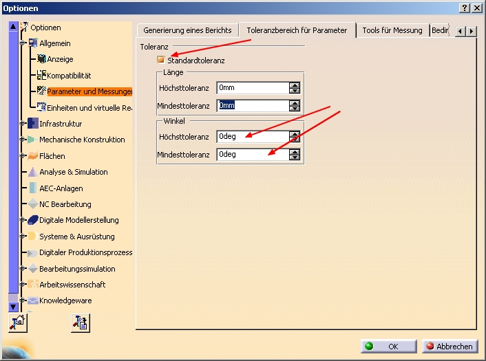

Hallo Catianer,
habe ein Problem welches mich immer wieder mal nervt.
Wenn in einer Rohrinnenbohrung zwei Koniken aufeinander treffen, welche nur sehr geringe Unterschiede haben, stellt Catia die Körperkante nicht dar ( im Beispiel bei Mass D 11,7).
Sobald ich die Konitzität vergrössere wir alles richtig angezeigt.
Ich vermute einen Wert in den Optionen, konnte aber nichts finden.
Kennt jemand dieses Phänomen und vielleicht sogar eine Lösung?
Gruß Norbert

Hallo Norbert,
ich weiß zwar nicht wirklich eine Antwort, aber möchte hier folgendes Anmerken.
Es gibt so eine "natürliche" Grenze z.B. zwei Kanten treffen aufeinander im Winkel <= 0,5° dann erkennt die CATIA das nicht als scharfe Kante. Dazu ein Auszug aus einem Statement von Dassault:
The threadhold value in CATIA for Tangency Continuity is .5 degree.
  An edge with a lower value is considered as a smooth edge.
  An edge with a larger value is considered as a sharp one.
  Constant fillet specification is to produce smooth edges.
  Fillet does not guarantee the exact value,
  provided it is less than .5 degree.
  In this scenario, in both cases,
  with or without the modification in the tree,
  the edge produced by the fillet is less than .5 degree.
  Then it is considered by CATIA as smooth.
  The result provided by fillet is compliant with the specification......
Vielleicht ist dies auch irgendso eine Grenzsituation bei Dir

Hallo HB,
das ist doch immer hin eine Aussage.
Ob das jedoch Din Konform ist wage ich zu bezweifeln.
Vielleicht kennt ja noch jemand den Schalter für die 0,5 deg ;-))
LG  Norbert

Hallo Norbert,
je nachdem, was Du in den Optionen vorwählst, kannst Du auch kleine Winkel bemaßen, siehe Anhang.
Bei mir funktioniert es wenigstens.

Hallo Mörchen (süsser Nickname)
das Bemassen funktioniert, nur die Körperkante fehlt.
LG Norbert

Hallo Norbert,
das ist mein süßer echter Name!
aber ansonsten weiß ich momentan nicht weiter, ich hatte die Frage zu flüchtig gelesen.

Hallo Norbet, Hallo Mörchen,
für dieses Problem gibt es keine Lösung oder wie die Franzosen uns sagen würden "Works as designed". Wenn der Winkel zwischen den beiden Linien nicht echt > 0,5° ist, wird keine Kante dargestellt, weil sie ja als "smooth edge" gilt. Um das zu ändern müßten die Dassaulter etwas umprogrammieren. Das tun die ganz sicher nicht. Das Statement was ich gepostet hatte stammte aus einem geschlossenen PMR das auch sinngemäß mit der Bemerkung endete. "So ist es programmiert und so bleibt es!"
