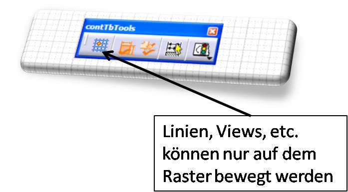

Hallo Mario,
meinst du dieses Raster (siehe Bild1)? Oder das deine Linien etc. auf einem Raster laufen (siehe Bild2)?
MFG Daniel

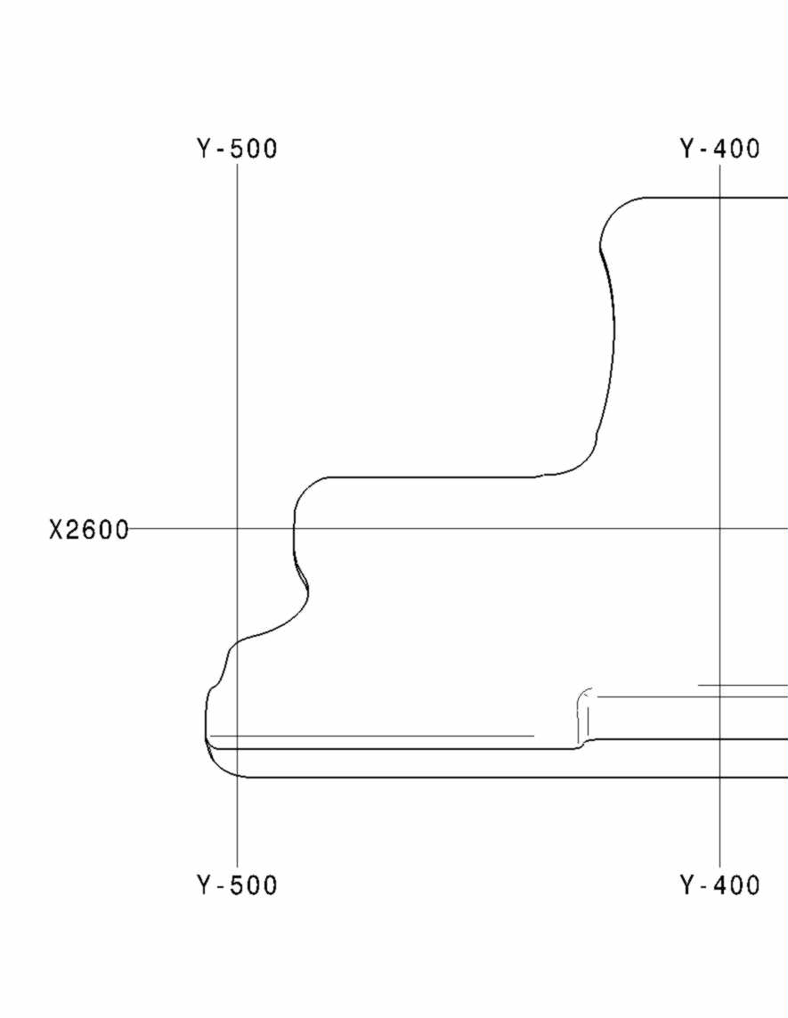

hi daniel,
deine antwort bezieht sich auf den skizzierer.
ich suche dieses gitter mit dem 100er abstand und den xyz angaben.
habe aber noch ein wenig die suchfunktion benutzt.
das scheint woll ein problem zu sein, weil es dieses makro nur bei daimler gibt.
aber trotzdem danke.
gruss mario
anbei noch bild von dem gitter welches ich suche

diese Netze werden durch Makros erstellt. Jeder OEM hat so was, man kann die Makros offiziell leider nur in der OEM-Umgebung benutzen. Oder man macht sich selbst so ein Makro (bzw. laesst es machen).
Definitiv keine CATIA V5 Funktionalitaet im Rahmen von HD2 oder MD2 Lizenzen.

die Funktion ist Grid2D und du musst sie separat über deinen Bauteilverantwortlichen "bestellen".
Die Bereitstellung erfolt dann im geschüzten Downloadbereich des Daimler EngineeringPortal.
