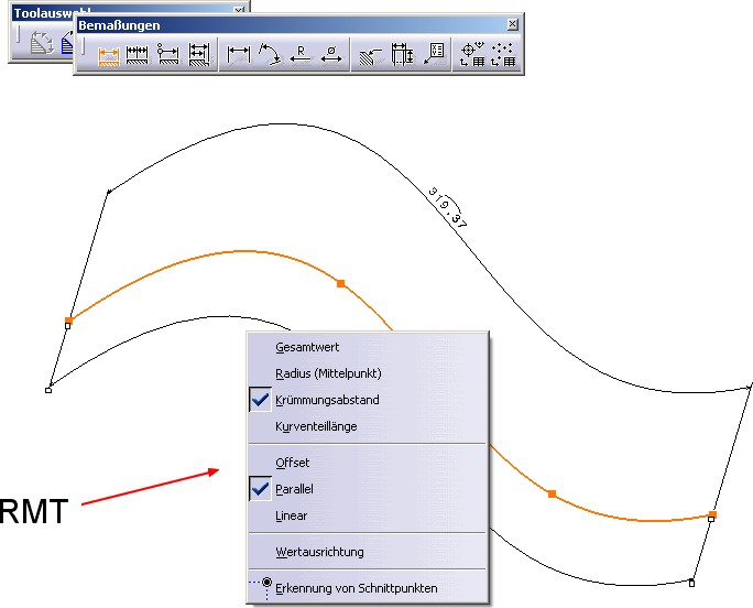

Kann mir einer sagen, wie ich eine gekrümmte Fläche bemaße? Oder vielleicht wie ich eine Bogenlänge bemaße? Gibt es überhaupt eine Funktion mit der ich die Bogenlänge einer Krümmung bemaße?
Vielen Dank!

Hallo Michi,
erst mal willkommen bei CAD.de
Bemaßung - Bogen auswählen - RMT - im Kontextmenü Bogenlänge bzw. Kurvenlänge auswählen.
Jochen

Hallo Jochen,
du vielen Dank dir. Aber irgendwie klappt es nicht. In Catia.V4 gehts so wie du es beschrieben hast. Mit  CatiaV5 gehts nicht. Oder ich stell mich nur so an. Kannst du mir vielleicht einen screenshot schicken wies bei dir aussieht?
Vielen Dank!
Michi

Hallo Michi,
hier ist der Screenshot.
Mörchen

So jetzt hats geklappt.
Vielen Dank Euch!
