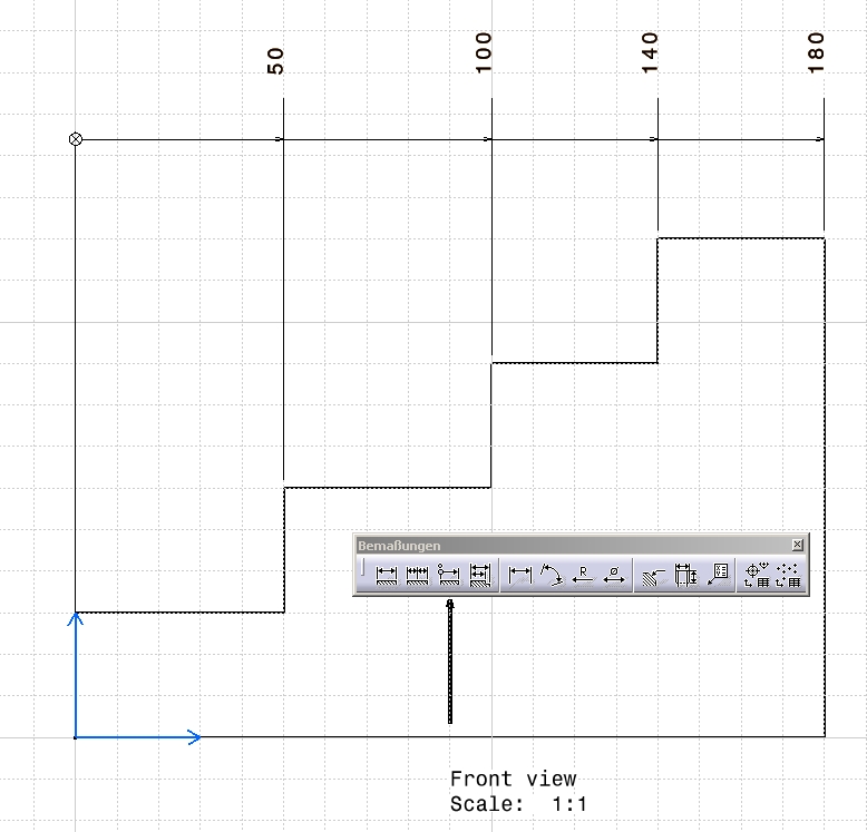

ich möchte aus einer aus mehreren Maßen bestehende Bezugsbemaßung ein Maß löschen. Funktioniert das in Catia V5 R17?

Hallo Meridian,
ja, geht ganz einfach: das Maß selektieren und löschen.
Nachträglich ein Maß zufügen geht auch (wenns auch nicht gefragt ist): Den Befehl nochmal aufrufen, dann die steigende Bemaßung aktivieren durch anklicken, dann die neue Kante anklicken.

Zum bearbeiten oder löschen einzelner Maße aus einer "Steigenden Bemassung" oder einer "Koordinatenbemassung" muss der Schalter "Bemassungssystem" deaktiverit werden (siehe hier)

Hallo Mörchen,
wenn es mal so einfach wäre. Die steigende Bemaßung lässt sich nur als ganzen ansprechen. D.h. wenn ich ein Maß löschen möchte, wird das komplette Kettenmaß gelöscht. Es muss irgendwie ein Möglichkeit geben, das Kettenmaß aufzubrechen, das Maß löschen und anschließend das Kettenmaß wieder vereinigen.

Bernd hat recht - ist mir noch garnicht aufgefallen: wenn der Schalter "Bemassungssystem" aktiv ist, gehts nicht.
Wieder was gelernt!

Hallo Bernd,
dein Tip hat prima geklappt. Wie gesagt, man muss im Drawingmodus unter Tools den Button "Auswahlmodus für Bemaßungssystem" inaktiv setzen. Dadurch lassen sich die Maße im Kettenmaß einzeln ansprechen und löschen.
Vielen Dank Bernd!
