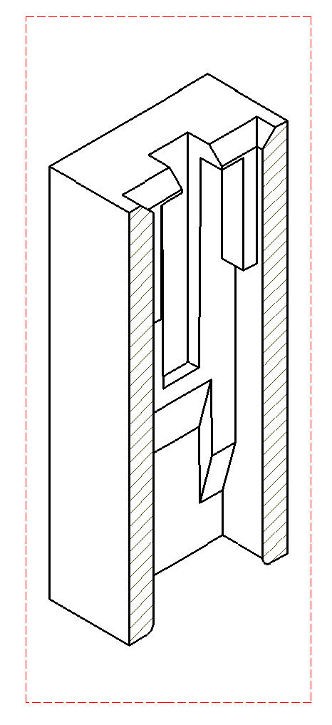

Hallo Zusammen,
wie erzeuge ich in V5R17,im Drafting, eine geschnittene Isoansicht (sie Anhang) ?
Schöne Grüße,
Jochen

Den Schnitt als Ausbruch in einer "normalen" Ansicht erzeugen, RMT ua Ansicht -> Objekt -> Ausbruch anwenden auf -> bestechende ISO Ansicht anklicken

Super, vielen Dank!
Schöne Ostertage,
Jochen
