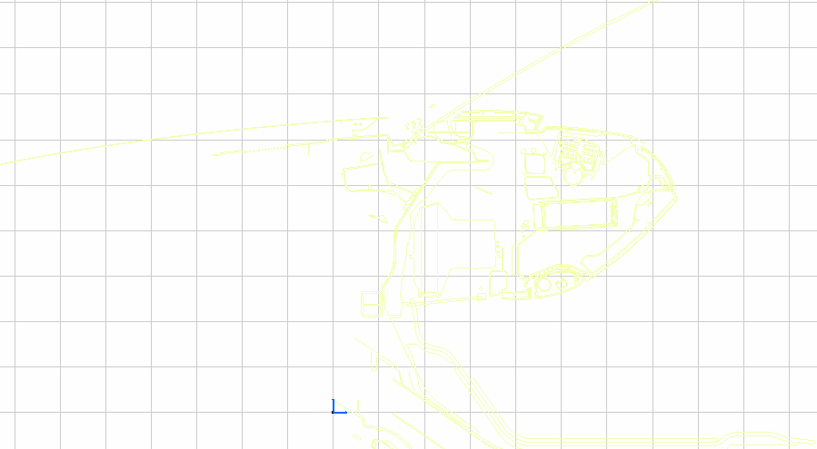

wir haben einen merkwürdigen Effekt beim Zeichnungs-Update:
Wir arbeiten mit der AUDI-Umgebung und haben einen voreingestellten VIEW-Style. Beim ersten Ableiten der Zeichnung vom 3D-Part werden die 3D-Einstellungen korrekt übernommen. Nach Löschen von einigen Elementen im Part und dem Update der Zeichnung stimmen die Farben immer noch auf der Zeichnung.
Wenn weitere Elemente aus dem Part gelöscht werden stellt CATIA alle Elemente beim Ableiten in Hellgelb dar.
Kopieren der Settings von einem User bei dem die Ableitungen funktionieren, haben keinen Erfolg gebracht.
Hat irgendjemand eine Idee dazu?

reden wir von Bedingungen oder der Linienfarbe der Ableitung? Beim letzteren würde ich schwehr vermuten, dass das 3D-Modell aktualisiert werden will! Ein Screenshot wäre hilfreich.

es ist die Linienfarbe der Ableitung. Das 3D-Modell ist aktuell und verlangt nach keinem Update; BTWBy the way (So nebenbei bemerkt). spielt das überhaupt eine Rolle?
Auch ein Neuerstellen der Zeichnung hat keinen Erfolg gebracht. Hier ist sogar schon direkt beim ersten Erstellen der VIEW alles in gelb (siehe Screenshot). Könnte es sein dass CATIA hier ein ein Problem mit der Speicherverwaltung/Grafikkarte hat?

Ergänzung zum Update: Mehrfaches Löschen von Elementen und zwischenzeitliches mehrfaches "force update" der Zeichnung funktioniert ohne Einfluß auf die Linienfarbe beim Ableiten, d. h. es ist der Zeichnung egal, ob das 3D-Part aktuell ist oder nicht.

Ja sowas hab ich auch noch nicht erlebt. Hier würde ich persönl. mal den Vertragspartner mit nem PMR beauftragen.

PS: Auch ein Neustarten der Maschine brachte keinen Erfolg, wie gehabt Zeichnung neu erstellen klappt, aber weitere Updates werden gelb.

Hallo Dietmar,
in der Symbolleiste Tools (R16) bzw Visualization (R18) gibt es ein Ikon namens Filter generated Elements.
Ist das zufällig aktiviert?
