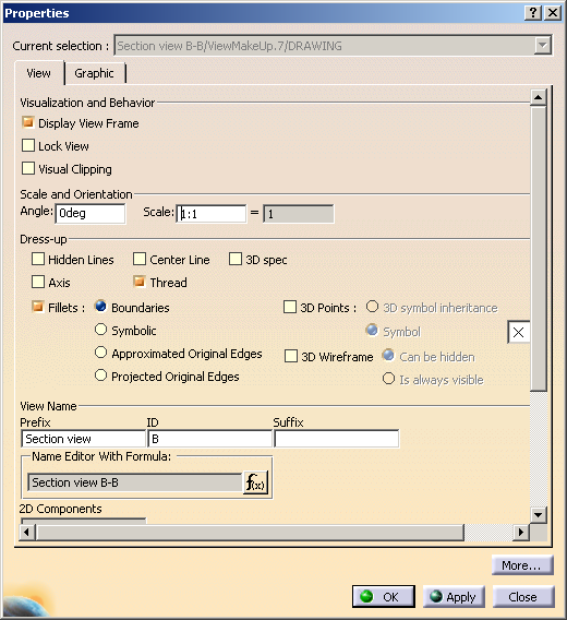

Hi, wie kann man die möglichkeit wieder aktivieren die Farbe aus 3D zu übernhemen?
Hier muss doch was in den Standards gehen - oder??
Wie Ihr auf dem Bils sehen könnt, fehlt die möglichkeit

Ehrlich gesagt weiß ich nicht genau welchen Schalter Du meinst...
Das Problem ist ja das (siehe Bild) der Menü Punkt dort komplett fehlt. Da ist nichts grau hinterlget oder gesperrt, sonder einfach nicht da.
Daher meine vermutung das es in den Standards eingestellt werden muss. Aber da bin ich nicht so fit drin.

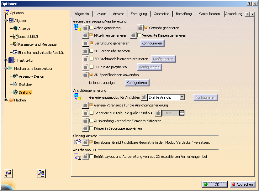

Schau mal in den Optionen (siehe Bild)
Sieht es bei dir ähnlich aus? Oder ist der Punkt "3D-Farben übernhemen" gesperrt.

ich denke bgrittmann meint diesen Schalter (siehe Bild). Ich habs bei mir mal überprüft, ich kann sowohl in section- als auch in allen anderen "VIEW-Erzeugungsmodi" die 3D-Farbe übernehmen. Nehme ich eine approximierte View Erzeugung dann ist der Schalter zwar ausgegraut aber immer noch da (nicht wie bei vde). Deswegen könnte das in den Standards so festgelegt worden sein. Genaueres  weiß ich dazu aber auch nicht. Ev. einfach mal beim zuständigen Admin nachfragen.

Inherit 3D colors ist bei uns aktiviert.
Daran liegt es nicht.
Ich soll unseren Admin fragen?? Genau da liegt das Problem......er weis es nicht....
