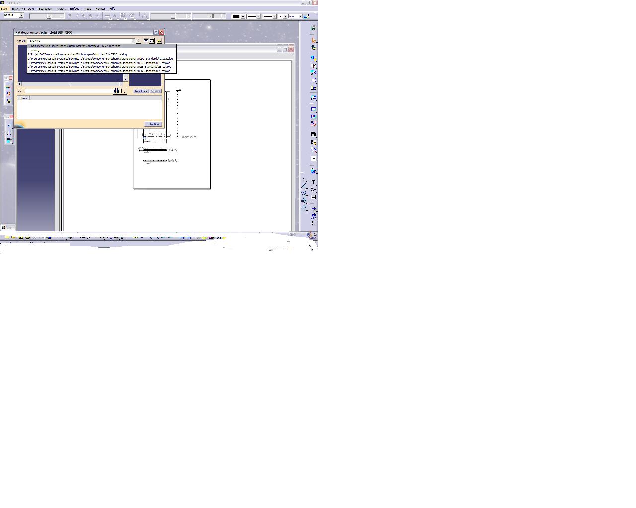

ICH SEHE NICHTS IM CATALOGBrowser ausser den tausend schrauben etc..
Wem darf ich jetzt mal den Rahmen senden???. Vielleicht kann ja irgendeiner was Brauchbares für mich damit machen. ich brauche nur Rahmen von DINA2-DINA4 in HOCHFORMAT.. also 3 Stück mit Feld unten RECHTS wo ich endlich meine 10 zeichnungen drauf machen kann... Mehr nicht. Das wird keine Diplomarbeit..
Ich bin echt am verzweifeln.
[Diese Nachricht wurde von Phreak am 11. Mrz. 2008 editiert.]

Guten Morgen,
ich habe das Gefühl, daß wir aneinander vorbeireden.
Du hast Deine Details in einer lerren Drawing in Detailsheets anscheinend erzeugt. Dein Problem ist, so wie ich es jetzt verstanden habe, daß Du nur Deinen selbst abgespeicherten Katalog nicht findest.
Sorry, wenn ich Dich jetzt falsch verstehe.
Du mußt schon, wenn Du auf den Katalogbrowser gehst, Deinen Pfad, wo Dein Katalog gespeichert ist auswählen. Ganz rechts oben unter dem schließen Kreuz ist ein gelber Ordner. Damit kannst Du Dich durchklicken bist zu dem Pfad, wo Dein Katalog abgespeichert wurde.
Dann kannst Du auch Deine Details (Blattformate und Schriftkopf etc.) finden.
Falls ich Dein problem jetzt immer noch nicht verstanden habe, dann tut es mir leid, für die falsche Antwort.
Beate

Hallo Phreak,
hast Du Dein Schriftfeld wirklich auf einem Detailbaltt gemacht? Nur so ist zu erklären, dass Dein Katalog leer ist. Nut Details werden angezeigt.

erstellt am: 12. Mrz. 2008 09:10    Editieren oder löschen Sie diesen Beitrag!  <-- editieren / zitieren -->   Antwort mit Zitat in Fett Antwort mit kursivem Zitat    Unities abgeben: 1 Unity (wenig hilfreich, aber dennoch)2 Unities3 Unities4 Unities5 Unities6 Unities7 Unities8 Unities9 Unities10 Unities
Ich bin folgendermassen vorgegangen: Datei Neu----Drafting---DINA4 Blatt erstellt---> In den Hintergrund gewechselt und da den Rahmen rein gezeichnet.. War das falsch??
Mörchen
CAD-Trainerin (CATIA V5)
Beiträge: 3830
Registriert: 14.03.2007
Release 19 SP2
erstellt am: 12. Mrz. 2008 09:47    Editieren oder löschen Sie diesen Beitrag!  <-- editieren / zitieren -->   Antwort mit Zitat in Fett Antwort mit kursivem Zitat    Unities abgeben: 1 Unity (wenig hilfreich, aber dennoch)2 Unities3 Unities4 Unities5 Unities6 Unities7 Unities8 Unities9 Unities10 Unities Nur für Phreak 10 Unities + Antwort hilfreich
Ja, Du musst auf Einfügen / Zeichnung / Blätter / neues Detailblatt klicken und in dieses neue Blatt Dein Schriftfeld reinkopieren. Dann alles speichern und nochmal als Katalog speichern. Dann klappts.

erstellt am: 12. Mrz. 2008 10:33    Editieren oder löschen Sie diesen Beitrag!  <-- editieren / zitieren -->   Antwort mit Zitat in Fett Antwort mit kursivem Zitat    Unities abgeben: 1 Unity (wenig hilfreich, aber dennoch)2 Unities3 Unities4 Unities5 Unities6 Unities7 Unities8 Unities9 Unities10 Unities
Wunderbar.. Hat alles so geklappt.. bin glücklich
