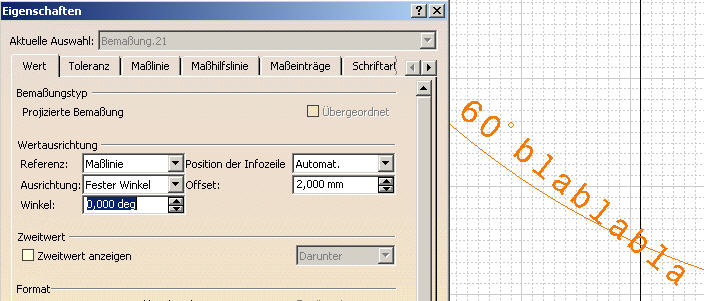

Hallo gemeinde,
ist es möglich die Bemaßung "rund" auf ein Winkelmaß zu schreiben?
Bei mir geht das irgendwie nicht. Ich habe zum besseren Verständnis ein Bild mit angehängt.

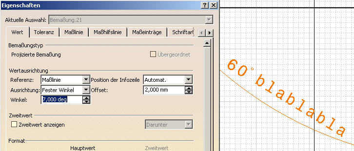

Servus,
krümmen kann man den Wert nicht. Den Krümmungswinkel stellt man in den eigenschaften des Maßes ein (siehe Anhang (Bild1 ohne, Winkel Bild2 mit Winkel)). Diese Möglichkeit kannte ich bis eben auch noch nicht!
Gruß Daniel
