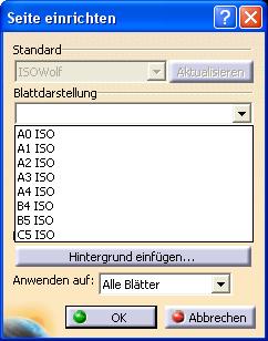

ich habe ein Problem:
ich möchte gerne eine PDF in CATIA erstellen, die größer ist als ein A0-Blatt. meine Maße sind 520x1520mm.
Wenn ich einer Drawing auf Datei -> Speichern unter -> PDF gehe, schneidet mit CATIA oben und unten was ab. Übrig bleibt ein A0-Format. Ich hab es auch schon mit diversen PDF-Writern probiert. keiner packt das.
hat vielleicht von euch jemand eine ahnung?

Hast du über "Datei > Seite einrichten" auch das übergroße Format der Zeichung zugewiesen? (ggf muss in den Standard das Blattformat noch eingepflegt werden)

kann es sein das du die Blattgröße unter File/Page Setup nicht angepasst
hast?

hallo,
habe nur folgendes im anhang zur auswahl

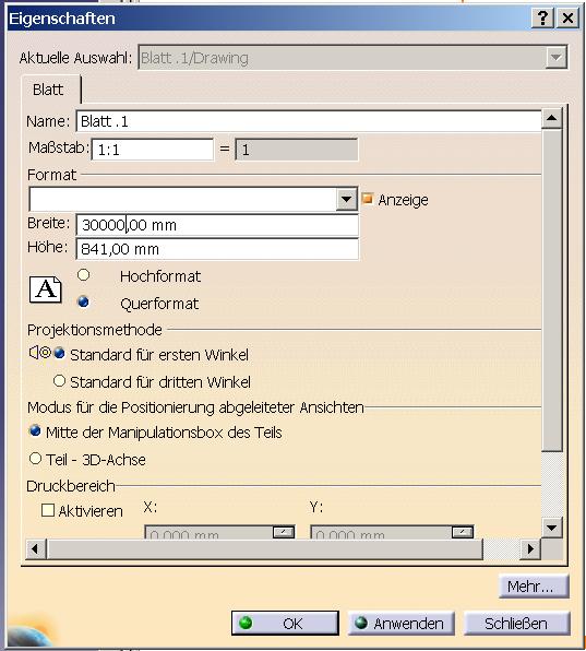

erstellt am: 05. Mrz. 2008 09:06    Editieren oder löschen Sie diesen Beitrag!  <-- editieren / zitieren -->   Antwort mit Zitat in Fett Antwort mit kursivem Zitat    Unities abgeben: 1 Unity (wenig hilfreich, aber dennoch)2 Unities3 Unities4 Unities5 Unities6 Unities7 Unities8 Unities9 Unities10 Unities Nur für resch-martin 10 Unities + Antwort hilfreich
der Speichert nur das als Pdf was auch auf deinem Blatt liegt.
Also in die Blatt-Eigenschaften gehen, das Format (z.B. A0) löschen, dann auf den Maßstab klicken und jetzt kannst du Breite und Höhe beliebig eingeben.

erstellt am: 05. Mrz. 2008 09:45    Editieren oder löschen Sie diesen Beitrag!  <-- editieren / zitieren -->   Antwort mit Zitat in Fett Antwort mit kursivem Zitat    Unities abgeben: 1 Unity (wenig hilfreich, aber dennoch)2 Unities3 Unities4 Unities5 Unities6 Unities7 Unities8 Unities9 Unities10 Unities
Danke. So hat es funktioniert.
besten dank
