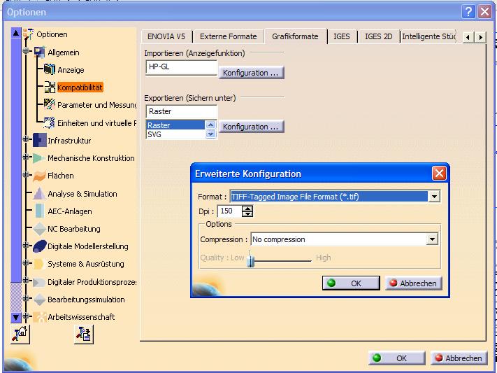

ich habe eine Zeichnung, die auf mehreren Bauteilen zugreift. Die Zeichnung besteht aus 4 Blättern. Diese kann ich leider nicht als tif-File speichern. Catia versucht zu speichern, schreibt aber nichts raus.
kann jemand helfen?

Hallo saturn1975,
unter Tools/optionen/Kompatibilität, reiter "Grafikformate.
Bei Exportieren(Sichern unter)
Dokument mit mehreren.......anhacken.
Raster, aussuchen (Konfiguration) was du möchtest.
Ich würde tif G4 bevorzugen.
Dann "Sicherungsverwaltung".
Wenn es dann nicht geht

leider komme ich nur bis erweiterte Funktionen. Siehe ANhang.
Die Einstellung tif G4 kann ich leider nicht finden.
Was meinst du mit:
Raster

Hallo saturn1975,
"Was meinst du mit:" Siehe Anhang.!
Ups ich habe V5R17. Das R12 hatte ich gelöscht!
Vielleicht geht es erst ab einem späteren Release.
In 14/16 konnte ich nachsehen, da ging es auch nicht.
Sieht so aus, als würde es erst ab 17 gehen
