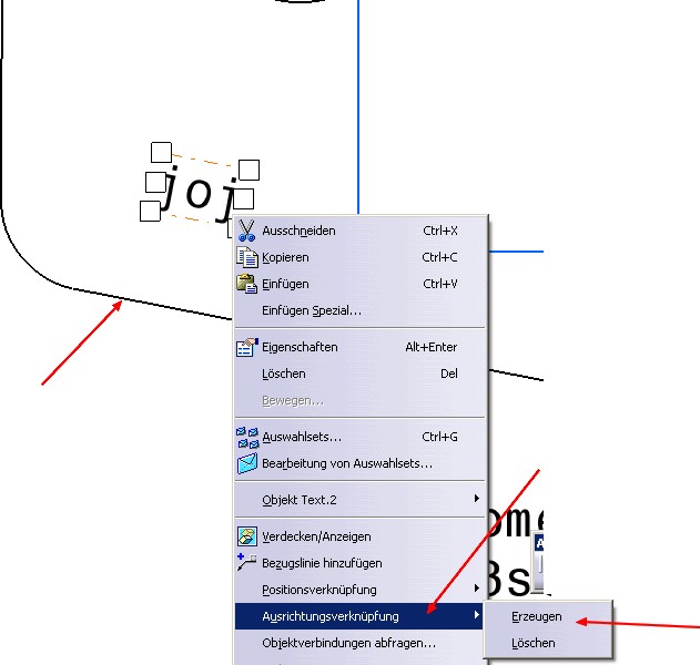

erstellt am: 25. Feb. 2008 13:24    Editieren oder löschen Sie diesen Beitrag!  <-- editieren / zitieren -->   Antwort mit Zitat in Fett Antwort mit kursivem Zitat    Unities abgeben: 1 Unity (wenig hilfreich, aber dennoch)2 Unities3 Unities4 Unities5 Unities6 Unities7 Unities8 Unities9 Unities10 Unities Nur für Fenerb AK 10 Unities + Antwort hilfreich
Hallo Fenerb AK,
Du kannst für das Textfeld eine Ausrichtungsverknüpfung erzeugen: im Kontextmenü "Ausrichtungsverknüpfung" wählen, und die Unterkante der Iso anklicken: das Textfeld dreht sich.

Also bei der Datei ist es so, das die Ansichten mit dem Befehl "Neue Ansicht" erzeugt wurden.
In der Frontansicht wurde der Text mit Textfeld erstellt und man kann den Text ändern.
In der Isoansicht ist der Text auswählbar, aber man kann nur die einzelne Linien anklicken und ist daher nicht änderbar.
Mit dem Befehl Ausrichtungverknüpfen wird der Text nur in einer Ebene gedreht, wobei das bei mir auch nicht funktioniert.

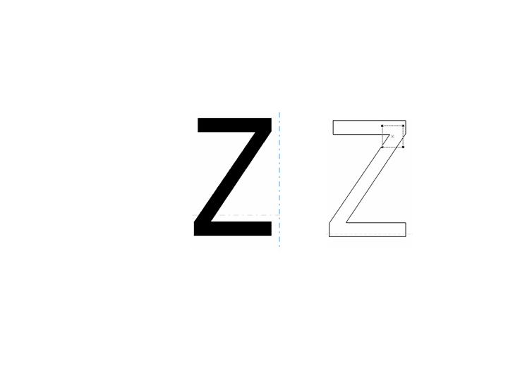

erstellt am: 25. Feb. 2008 19:43    Editieren oder löschen Sie diesen Beitrag!  <-- editieren / zitieren -->   Antwort mit Zitat in Fett Antwort mit kursivem Zitat    Unities abgeben: 1 Unity (wenig hilfreich, aber dennoch)2 Unities3 Unities4 Unities5 Unities6 Unities7 Unities8 Unities9 Unities10 Unities
Hallo Mörchen,
habe in der jeweiligen Ansicht mit RM Wirefame eingeschaltet dann erscheint mir der Text, aber die Buchstaben sind nicht ausgefüllt siehe Bild

erstellt am: 25. Feb. 2008 19:45    Editieren oder löschen Sie diesen Beitrag!  <-- editieren / zitieren -->   Antwort mit Zitat in Fett Antwort mit kursivem Zitat    Unities abgeben: 1 Unity (wenig hilfreich, aber dennoch)2 Unities3 Unities4 Unities5 Unities6 Unities7 Unities8 Unities9 Unities10 Unities Nur für Fenerb AK 10 Unities + Antwort hilfreich
Hallo Fenerb AK,
Dein Bild fehlt...
Wenn Du Schrift als DXF reinholst hast Du immer nur die outline. Gefüllten Text kriegst Du nicht.
Mörchen
erstellt am: 25. Feb. 2008 19:46    Editieren oder löschen Sie diesen Beitrag!  <-- editieren / zitieren -->   Antwort mit Zitat in Fett Antwort mit kursivem Zitat
Zum Ausfüllen mußt du dann noch den Befehl "Fill Area" verwenden
