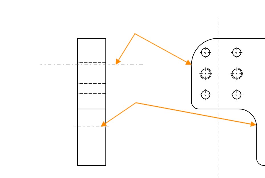

Hallo Zusammen,
wenn ich einen Ansicht generiere, stellt Catia die Achsen (siehe Bild) der Radien mit dar.
Komisch ist nur, dass dies nur dann passiert wenn ich die Radien in der Skizze definiert habe.
Gibt es eine Möglichkeit dies zu unterbinden?
Gruss BADU

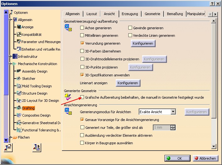

Hallo BADU,
in den Tools / Optionen kann man das abstellen, siehe Bild... (Grafische Aufbereitung beibehalten... deaktivieren)
Mörchen

Hallo Mörchen,
vielen Dank, leider vewende ich momentan R16SP5. Hier gibts diese Einstellung nicht.
Hast du evt. andere Ideen?

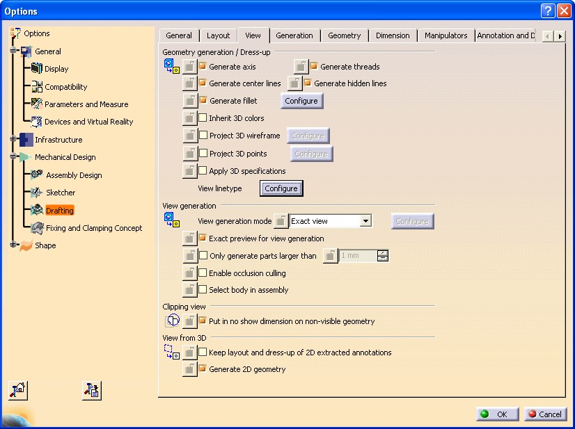

Hallo Badu,
schalt mal in deinen Optionen "Generate Axis" aus.
Gruß Uwe

AMG_C30,
dass könnte ich machen, aber dann werden die Bohrungsachsen auch nicht mehr dargestellt.
Die möchte ich beibehalten.

der Beitrag ist nun schon ein paar Monate her. Aber ich habe unter R17 nun auch diese Möglichkeit mit den Tools Optionen ausprobiert. Allerdings ohne Wirkung. Ist der Radius im Sketcher konstruiert wird auf der Zeichnung eine Mittellinie erstellt.
Gibt es nicht doch eine Möglichkeit diese Mittellinie zu unterdrücken ohne die Achsen auszuschalten?

da hilft nur, die Radien nicht im Sketcher darzustellen, sondern als eigene Features im 3D...
