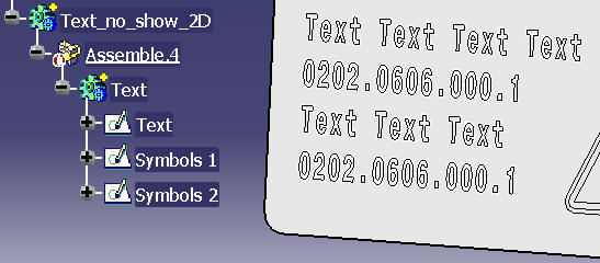

Hallo cbernuth@DENC,
wie man dies am Besten für "Geometrical Sets" macht , weiß ich nicht, aber bei "Bodies" ist dies recht einfach. Man nimmt den "begehrten" Body und assembled ihn mit einem leeren Body. Anschließend deaktiviert man das Assemble, ohne die "Children", sprich die untergeordneten Features zu deaktivieren.
Ergebnis: Im 3D ist nichts zu sehen, wenn der übergeordnete Body oder auch der PartBody aktiviert ("Define in work objekt") ist. Für die Ableitung ins 2D kann man den Body im deaktivierten Assembly selektieren und bekommt ihn abgeleitet. Eigentlcih schon eine standardisierte Vorgehensweise ... (  )

cbernuth@DENC
Beiträge: 2133
Registriert: 19.07.2001
DELL Precision 5580
NVIDIA RTX A2000
Creo10.0.4.0
CATIA V5 19-22
erstellt am: 25. Aug. 2011 08:39    Editieren oder löschen Sie diesen Beitrag!  <-- editieren / zitieren -->   Antwort mit Zitat in Fett Antwort mit kursivem Zitat    Unities abgeben: 1 Unity (wenig hilfreich, aber dennoch)2 Unities3 Unities4 Unities5 Unities6 Unities7 Unities8 Unities9 Unities10 Unities Nur für Waech 10 Unities + Antwort hilfreich
Hallo Lusilnie,
danke für die Lösung! Ich hatte schon so ziemlich alle Kominationen durch (Bodies, Geomsets, verschiedene Verschachtelungen) aber nur mit Hide. Auf Deactivate wäre ich nicht gekommen.
10 Points!
cbernuth
cbernuth@DENC
Beiträge: 2133
erstellt am: 25. Aug. 2011 10:31    Editieren oder löschen Sie diesen Beitrag!  <-- editieren / zitieren -->   Antwort mit Zitat in Fett Antwort mit kursivem Zitat    Unities abgeben: 1 Unity (wenig hilfreich, aber dennoch)2 Unities3 Unities4 Unities5 Unities6 Unities7 Unities8 Unities9 Unities10 Unities Nur für Waech 10 Unities + Antwort hilfreich
Zu früh gefreut, leider ist auch so bei mir die Drahtgeometrie noch sichtbar im Teil.
Was mache ich nur falsch?
ich denke, mit der "Drahtgeometrie" hast Du da keinen Erfolg. Du musst da schon eine Solid-Geometrie aus den Skizzen erstellen, um die beschriebene Vorgehensweise nutzen zu können.
Oder Du beherzigst den Vorschlag von "Felsen" und suchst Dir ein gescheites CAD-Programm ...
