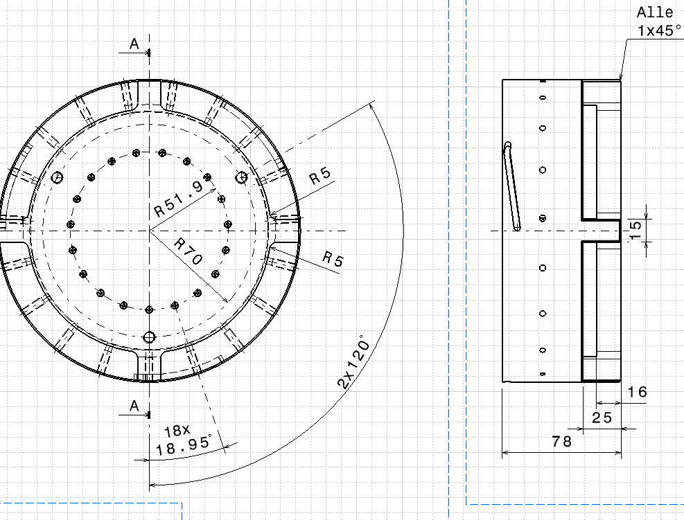

ich habe vor eine Fertigungszeichnung von einer Schale mit einer Wendelnut zu erzeugen.  Leider bin ich wohl zu "blöd" diese zu bemaßen.
wie geh ich denn da ran, dass ich eine Ansicht bekomme in der ich auch die Maße der Nut abgreifen kann?
Habe mal ein Bild angehängt, welche Ansichten ich bisher erzeugt habe.
Für sämtliche weitere Kritik an der Zeichnung bin ich auch vollkommen offen. Hab da nicht wirklich Erfahrung mit
Danke euch

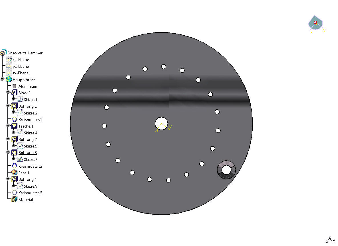

verstehe gerade nicht ganz dein Problem mit Wedelnuten, die hier nicht sichtbar sind. Du hast keine Ansicht abgeleitet, sondern ein Bild vom 3D-Part erstellt. Aber ich möchte dich auf etwas anderes hinweisen:
Du hast das Material dem Körper zugewiesen. Das solltest du besser auf das Part (die Oberste Position Druckverteilkammmer) zuweisen. Materialzuordnungen auf Körper können zu Problemen mit angelegten Parametern (der Eintrag Material ganz unten im Baum) führen. Den bekommste du ganz schwer wieder weg.

du hast das Bild.jpg mit einem anderen überschrieben. Du musst den Bildern immer einen anderen namen geben, denn wenn sie hochgeladen werden landen sie in einem dir zu geordneten Ordner wo dann gleichnamige überschrieben werden. Daher ist hier nicht mehr das richtige Bild sichtbar!

oh  danke für den tipp zunächst ;-)
ich lade nochmal schnell die ableitung hoch  kein plan warum da das falsche bild ist
würde mich freuen wenn du auch dazu noch eine idee hättest

verdammt    danke für den tip mit den namen  da wär ich nie nich drauf gekommen das die bilder immer anders heissen müssen
