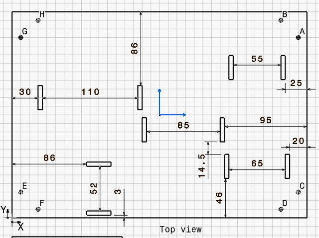

Wie kann ich am besten rechteckige Aussparungen, die alle gleich gross sind (5x28 mm) auf einer Platte bemassen (siehe Link unten)? Ich habe jetzt die Positionen der Aussparungen eingegeben, und es bleibt nur noch die Massen. Soll ich für jeden Rechteck die Höhe und Breite eingeben, oder soll ich wie für die Bohrungen eine Tabell erzeugen?
Danke!
Guillaume

HAllo Guillaume,
sauberer wäre es, alle Rechtecke einzeln zu bemaßen.
Praktisch würde es wohl ausreichen, wenn du einen Text anbringst, in dem die Maße der rechteckigen Durchbrüche angegeben sind.
Das hängt aber auch von der Weiterverarbeitung der Daten ab.

Wenn ich richtig informiert bin, darf man an dem ersten Element mit der gleichen geometrie einen vermerk (Pfeil mit Schriftzug) anbringen Anzahl x Ausdehnung.
Dann braucht man halt nicht alles bemassen.

Danke. Ich habe die Pfeil Methode angewendet. Mal schauen ob die Werkstatt es akzeptiert
