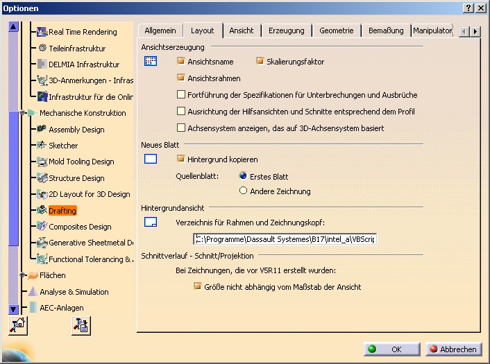

den Pfad für den Zeichnungsrahmen findest Du in den Tools / Optionen raus. Ansonsten ist das Ding programmiert, also braucht man ein bißchen Ahnung von Makros. Du kannst ihn öffnen mit dem Hauptmenü Tools / Makro / Makros... unter einem neuen Namen abspeichern und editieren.
