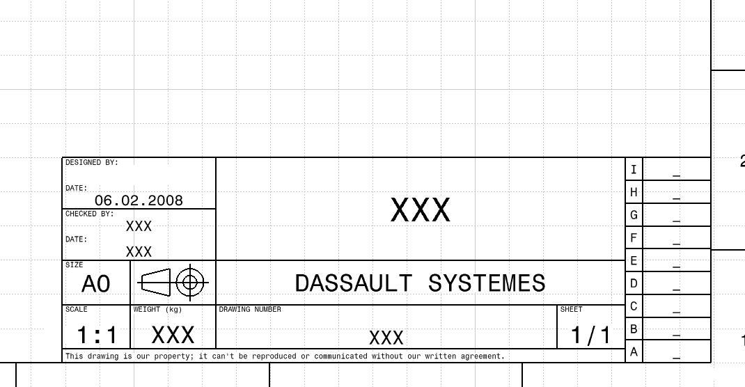

Meinst du zufällig den "Titelblockeditor"? (Makro zum erstellen und ausfüllen von Zeichnungsrahmen)

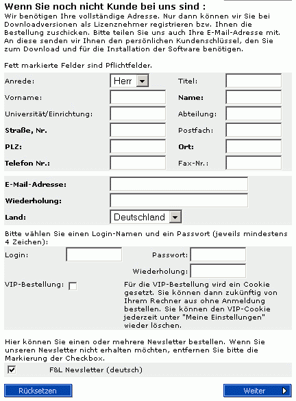

Gibt es da nicht irgendwas das wie ein Formular zusammenhängt... mit einfachen Texten ist ja unsere Zeichnung ja bereits aufgebaut. Aber wir wollten es einfacher machen das man eben nur noch 1 Formular ausfüllen muss, um den gesamten Schriftkopf auszufüllen.
So ähnlich wie bei dem Bild um es verständlicher zu machen.

@ bgrittmann
ja wahrscheinlich.. wie komme ich zu dem Befehl.. bzw gibt es in der Hilfedatei informationen darüber?

erstellt am: 06. Feb. 2008 14:54    Editieren oder löschen Sie diesen Beitrag!  <-- editieren / zitieren -->   Antwort mit Zitat in Fett Antwort mit kursivem Zitat    Unities abgeben: 1 Unity (wenig hilfreich, aber dennoch)2 Unities3 Unities4 Unities5 Unities6 Unities7 Unities8 Unities9 Unities10 Unities Nur für Probatec 10 Unities + Antwort hilfreich
Schau mal hier.

Super genau das was ich gesucht habe ^^
Nur das Teil ist irgendwie total kompliziert... ich glaub das check ich nie. Gibt es ne Anleitung evtl auf deutsch für Noobs?

erstellt am: 06. Feb. 2008 15:47    Editieren oder löschen Sie diesen Beitrag!  <-- editieren / zitieren -->   Antwort mit Zitat in Fett Antwort mit kursivem Zitat    Unities abgeben: 1 Unity (wenig hilfreich, aber dennoch)2 Unities3 Unities4 Unities5 Unities6 Unities7 Unities8 Unities9 Unities10 Unities Nur für Probatec 10 Unities + Antwort hilfreich
Siehe hier
